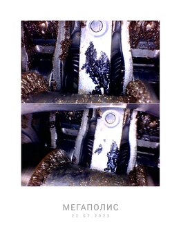

Первое фото, как было после всего :D
Второе фото, после 300км на Синтек С5 0-20
Заметьте, в Синтек С5 0-20 нет Эстеров! Интересно, было бы посмотреть масло с эстерами, но как есть.

22.07.2023 в 21:27, Дмитрий_ сказал:

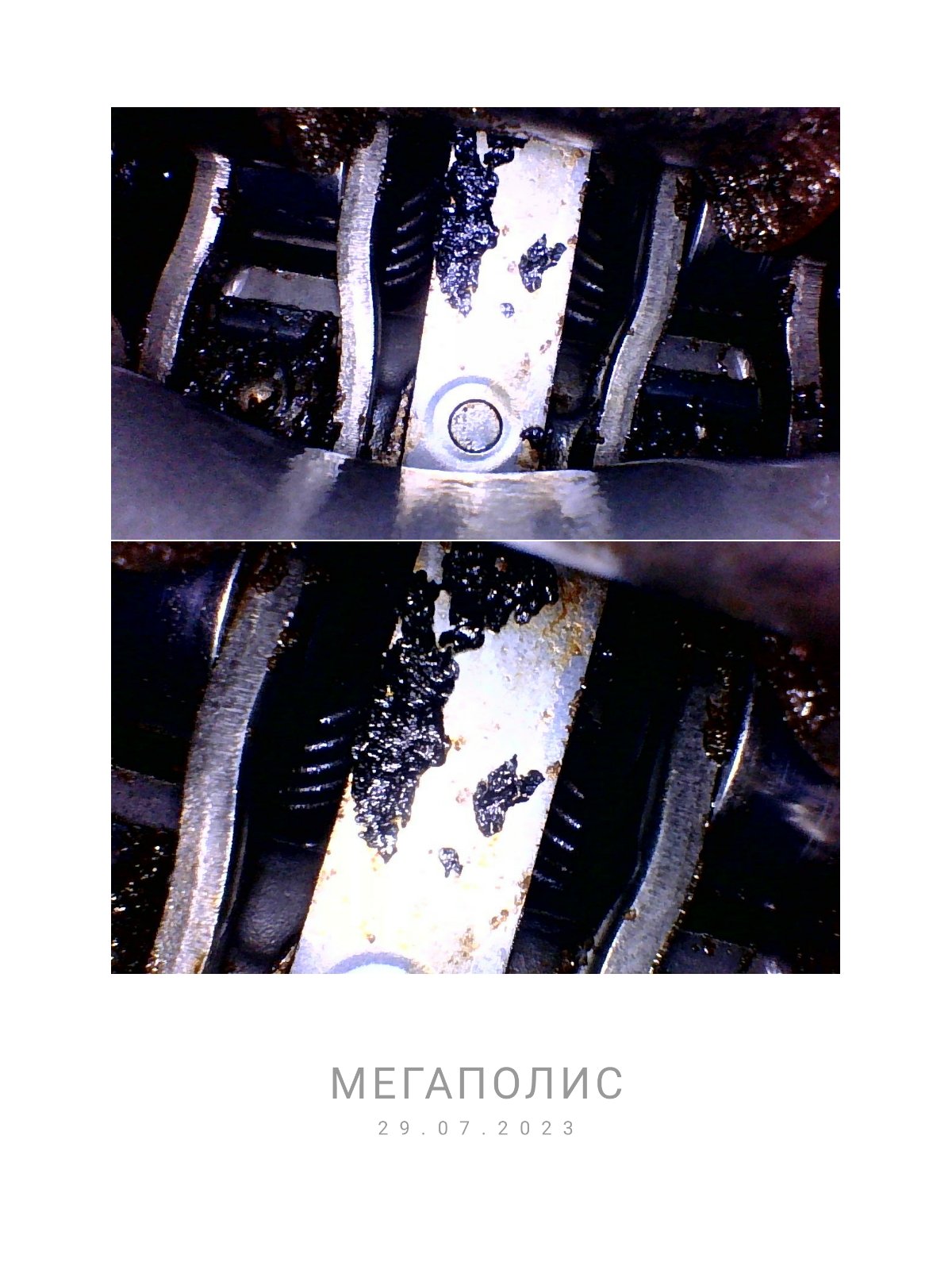

Ещё немного проехал. Чуток совсем черная субстанция :D исчезла в одном месте IMG_20230729_110608.thumb.jpg.b902bb9e21e86af2d7111558ea32f350.jpg
23.07.2023 в 11:04, LDV сказал:
Дмитрий_ может стоит фильтр поменять? Или маслозамена будет скоро?
Менять фильтр не буду. Недели через полторы-две поменяю масло.
