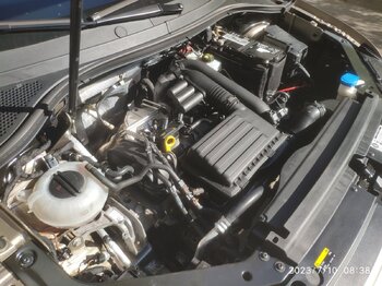

Пока вроде всё тоже самое, как и было. На Синтек С5 0-20 прям легко ДВС ехать, в сравнении с м8в и тем более 10-40 :)
Единственное что, дешёвый датчик давления масла накрылся же почти сразу и разбрызгалось масло под капотом. Помыли, но всё-равно посвистывает иногда при движении и ещё какой-то непонятный посторонний шум присутствует при движении, пока не могу понять откуда/от чего, этот звук кстати появился уже после замены маслоотделителя :sad:
Ну и Джеки чан то есть, то нет :pardon:
А чё крепёж такой ржавый, от реагентов?
5 минут назад, LDV сказал:
Так это похоже на хлопья, едва-ли он могли попасть через маслприёмник, и тем более через фильтр
Не понял, можно более расширенно? :unknown:
Только что, Евген48 сказал:
Жень, тыкни красной стрелкой на него?:unknown:
2 минуты назад, Дмитрий_ сказал:
Ааа, всё понял, ты про хомуты.
Наверное из-за реагентов.

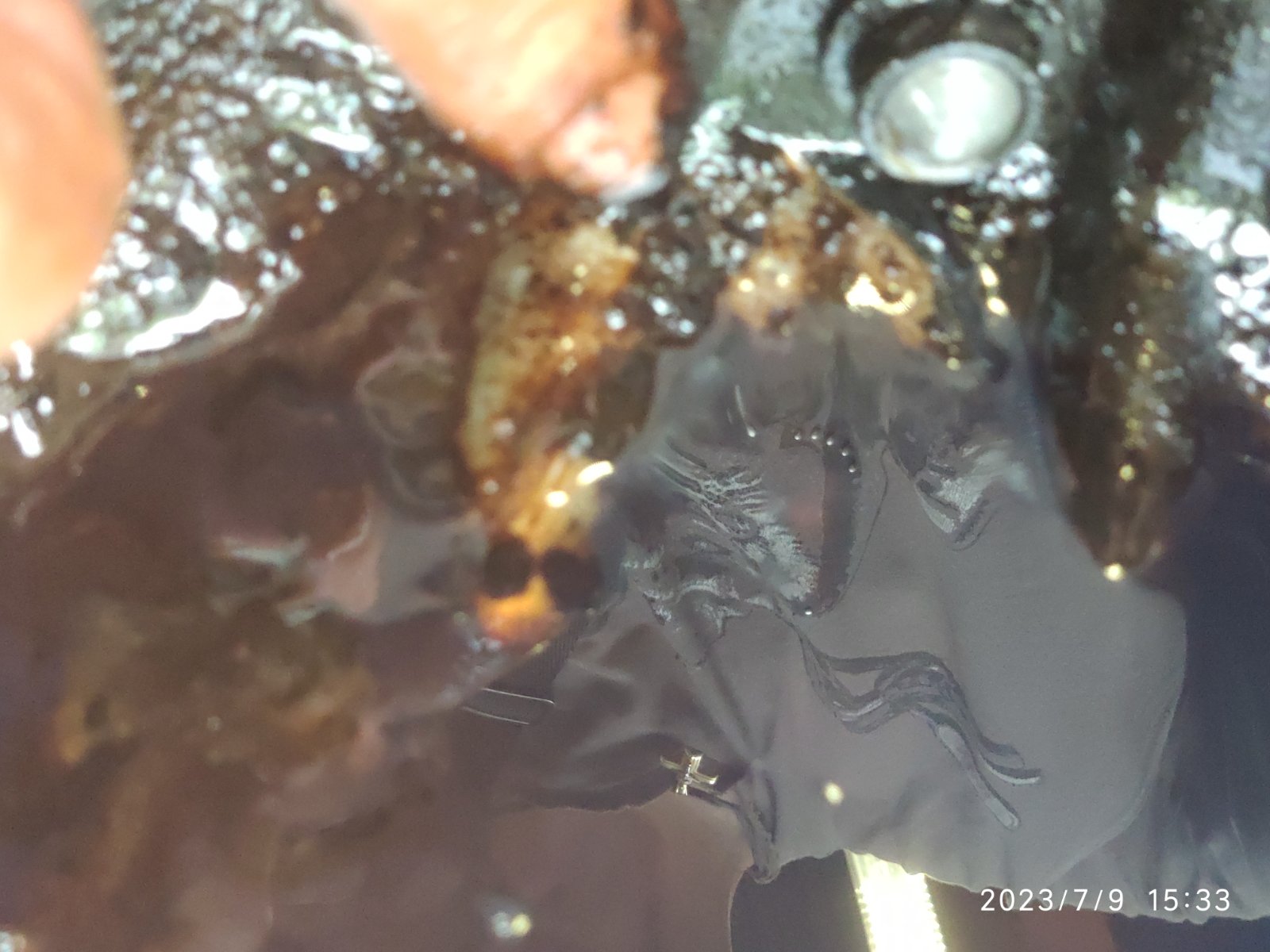

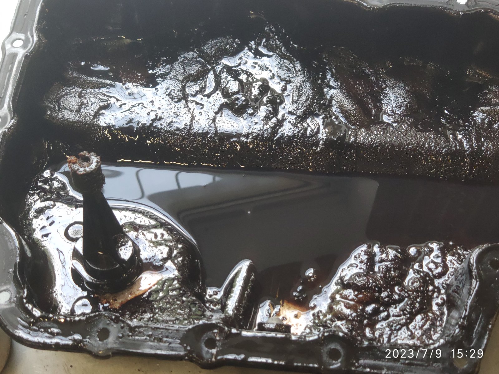

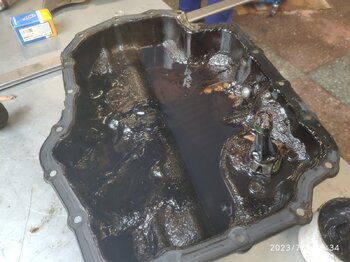

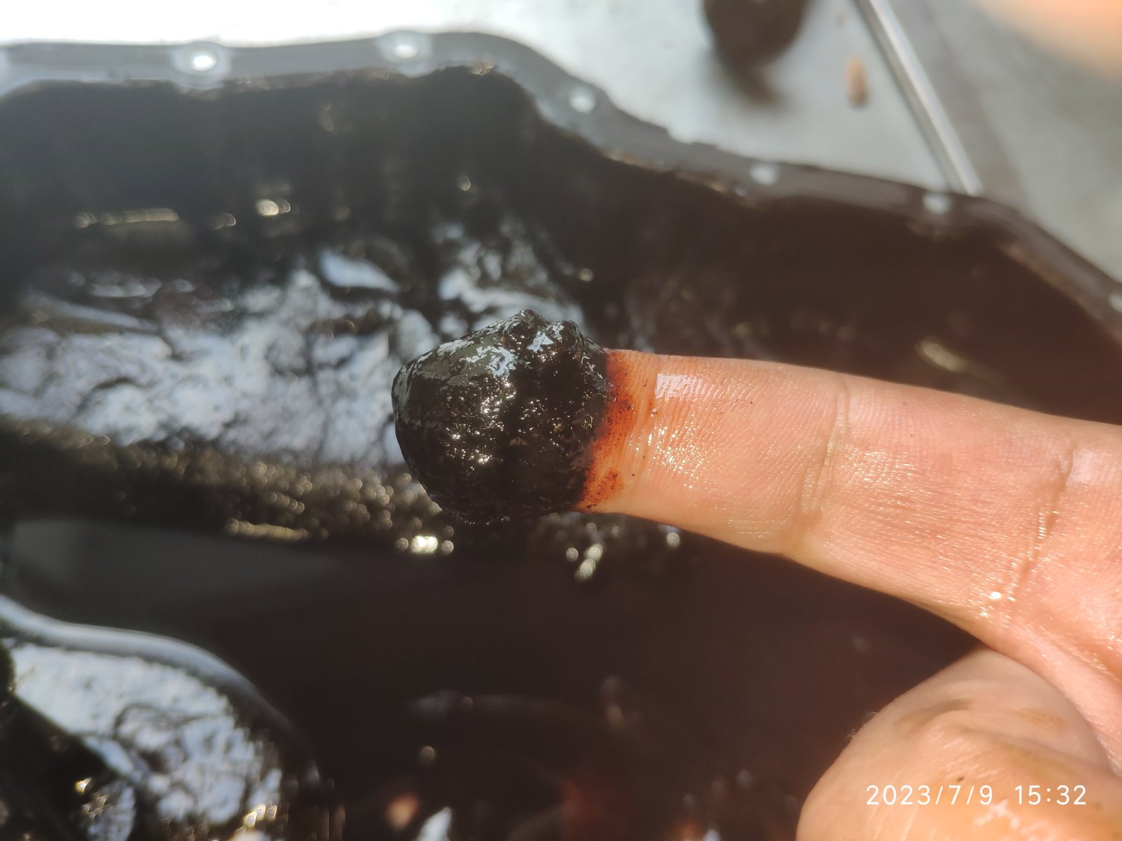

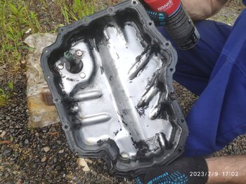

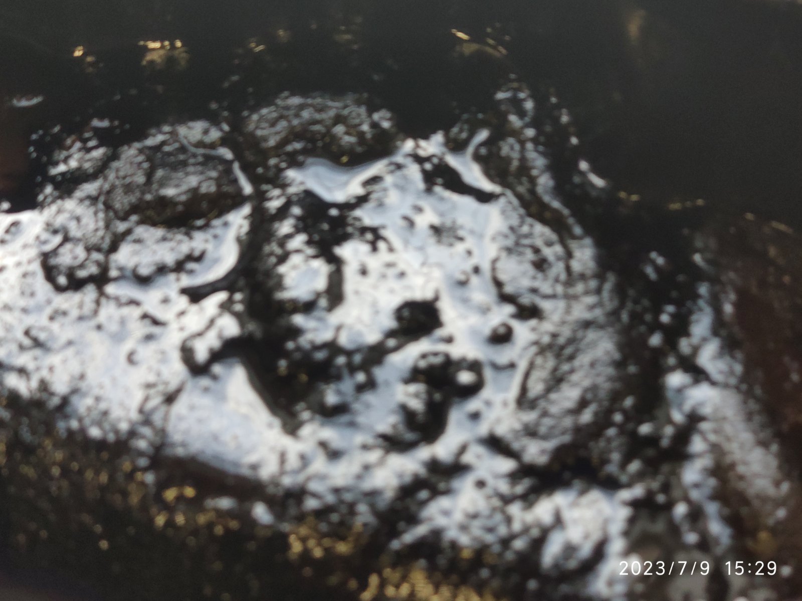

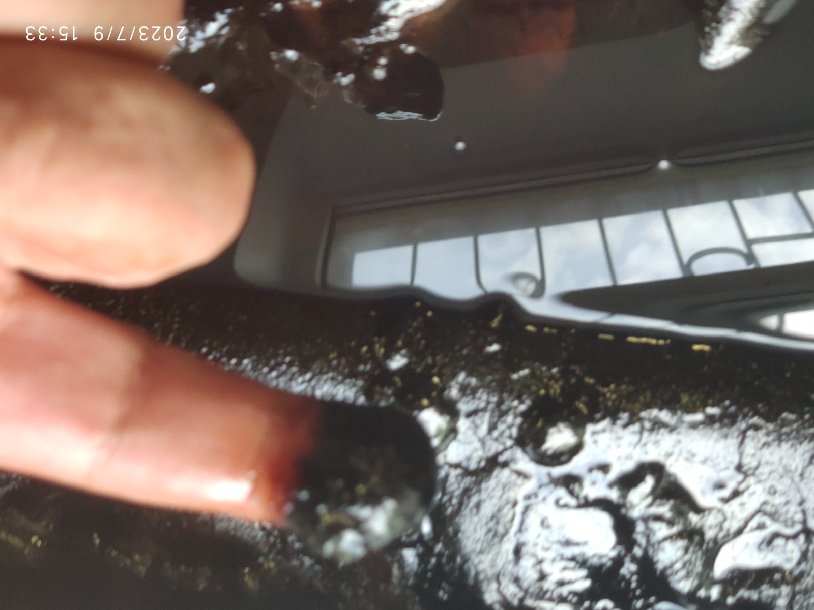

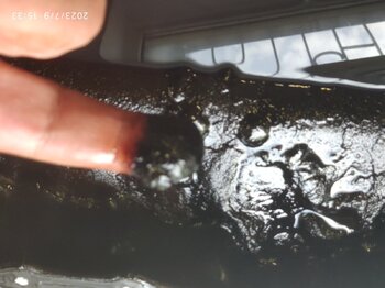

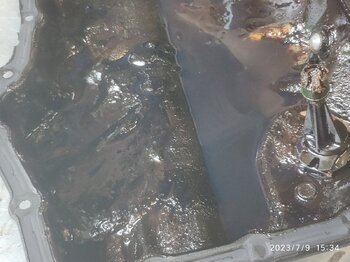

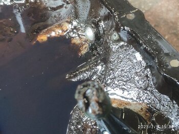

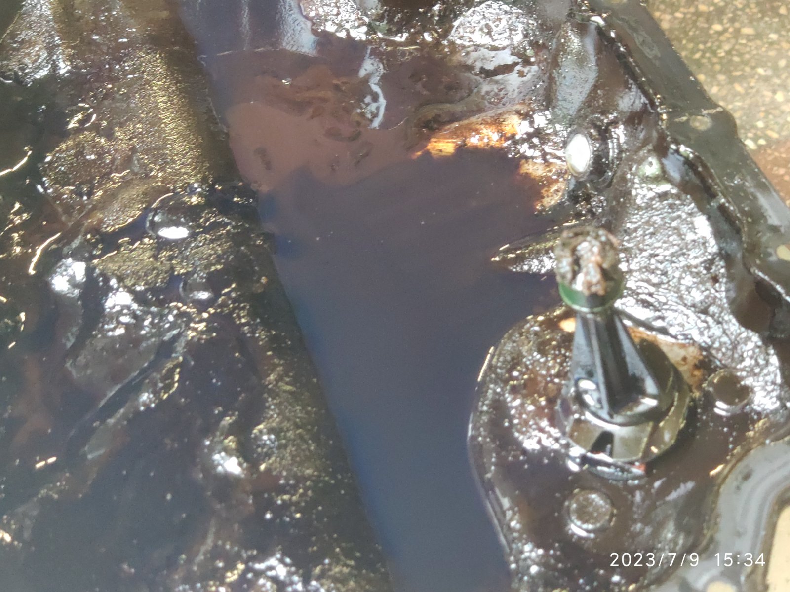

Дума да. Считаю, что краска начала подрываться только с 5ой промывки Валера раскоксойл и начала разгонятся по всему ДВС с перемешкой отложений от куппер.
Вот в этом угле до сих пор отложения от куппер, которые Валера раскоксойл так и не смог до конца вымыть, потому, что там очень толстый слой!20230715125037.thumb.jpg.f29cfadf9c185f650f2e0a0c1653b328.jpg20230715125045.thumb.jpg.2174a709b30cfb2aefe21f7f4939b8e6.jpg20230715125106.thumb.jpg.a383972d9702971b241ed088068c20d4.jpg20230715125109.thumb.jpg.8374640d2030777b99f4b21a41912895.jpg
Не думаю, что Валера так растворил краску, что она проходит через фильтр, а вверху она превращается в краскопокрытие. И тем не менее, стоит попробовать прыснуть на теплую гзоксом и понаблюдать в видимом месте
8 минут назад, LDV сказал:

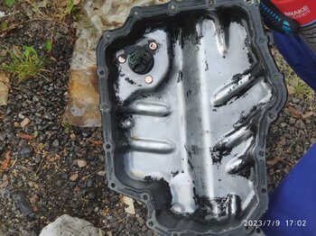

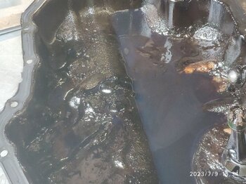

Так в поддоне всё же видно. Там тоже самое чёрное, что сейчас на фото.
Краска+отложения от меди.
Не нужно никаких гзоксов или тому подобное.
Если кто-то и хочет поэкспериментировать во всяких колбах при нагреве, просто залейте масло от куппер NS Line или XPF  и добавьте Валера раскоксойл, так будет интереснее смотреть на хим.реакцию :pardon: только всё-равно будет не очень достоверно, так у меня всё-таки отложения от куппер и воздействие Валера раскоксойл. А это разное и по разному будет в итоге.
Напомню :pardon:

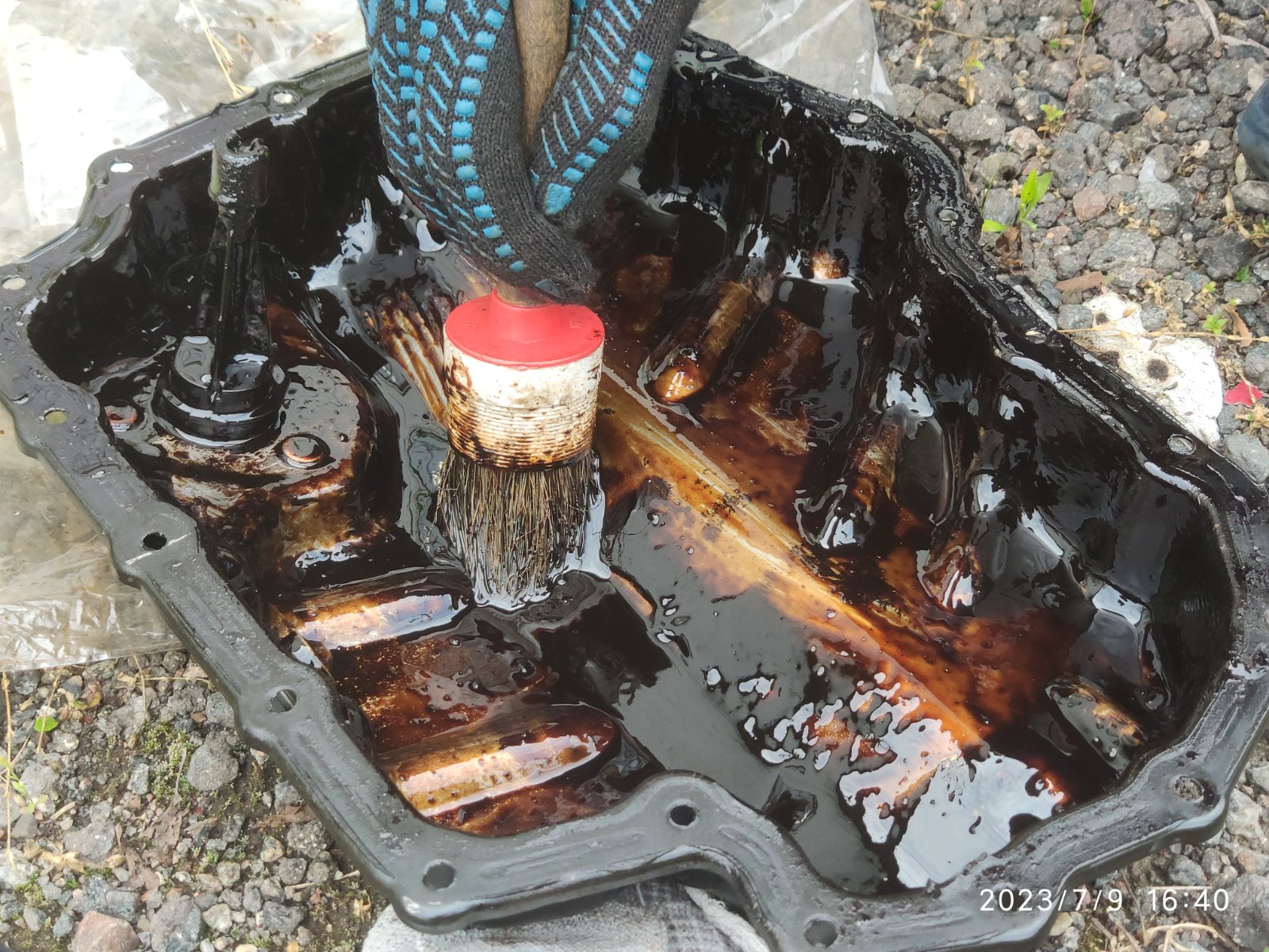

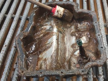

В поддоне, это все до фильтра. Да и я то и не сомневаюсь, что это от куппера. Я про то, чем это отмыть. А просто маслом это не отмоется никогда. Феном тоже можно поднять краску, но и им же укрепить кокс
Только что, LDV сказал:
Это ошибочное мнение.
Валера раскоксойл, потом и отмоет, но уже потихоньку будет. Всё, что мне надо было, я проверил.
Теперь буду действовать так, как знал правильно и скучно :D
