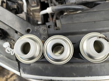

19.01.2025 в 11:40, Дмитрий_ сказал:
31. 95713км - 95914км/пробег 200км/10м.ч./ масло Polymerium xpro2 0-20
1) в старое масло CG100-033 одна баночка на 60мин. при 2000об.
2) масло Mirax мх7 5-30(mb229.5) + фильтр + CG100-431 две баночки на 40 минут при 2000об. и 20 минут при ХХоб.
Проехал 400км с CG 100-431, чуток моет. Но мой случай не показатель эффективности этой химии. Уверен, что в других авто эффект будет лучше.
Угар масла всё такой же 1л на 1000км.
Решил заменить квкг, старый клапан вроде рабочий)
В общем, коплю денег и как накоплю, то поеду в хороший автосервис по VAG и пусть смотрят по полной из-за чего такой расход масла)
А пока покатаюсь помою внутри ДВС химией от CG.

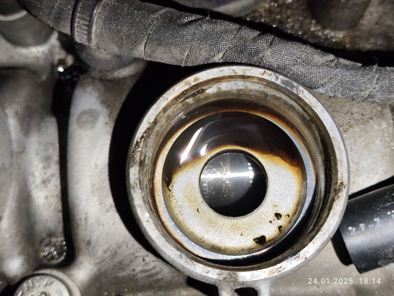

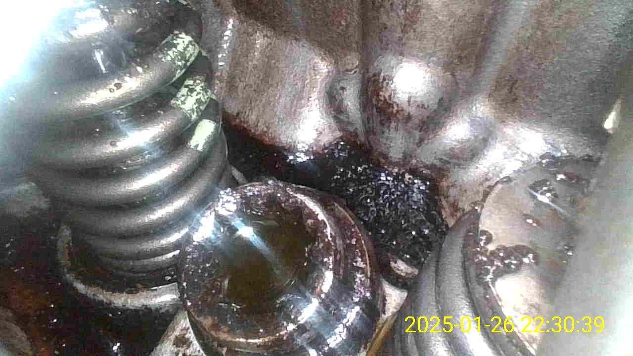

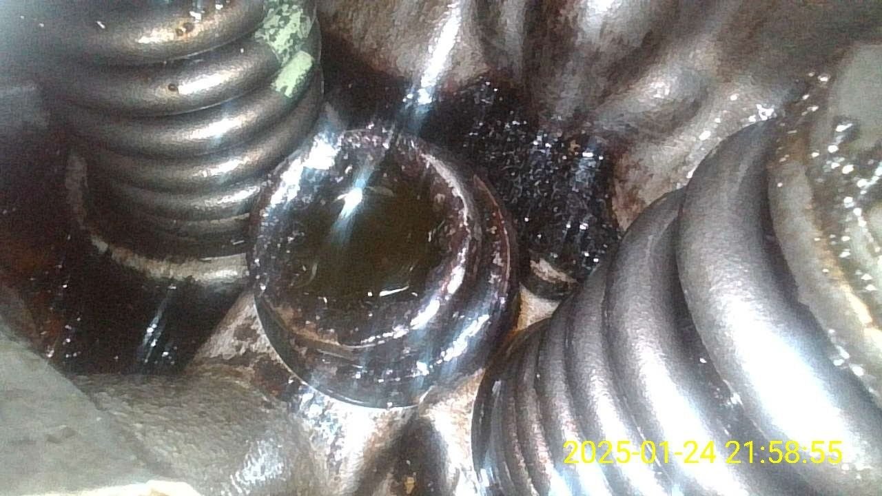

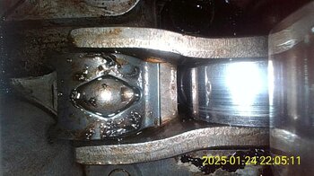

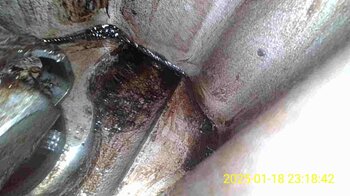

Я на прошлой недели менял масло на своём MB ML 320 CDI 4MATIC, через горловину как то так...
PS Зато как меня "костерил"  СМ, мол дурак, ничего не понимаю, лей купер и будет тебе счастье ... :Cherna-facepalm:
А счастье то вот оно ....
Я не понимаю что у меня за шняга такая в ДВС и сколько килограмм её там :D
Первое фото, после провывки CG100-033 + 100-431/2баночки
Второе фото, после того, как покатался 455км на CG100-431/1баночка
То есть место куда вкручивается масляный фильтр, стало ещё грязнее :pardon:

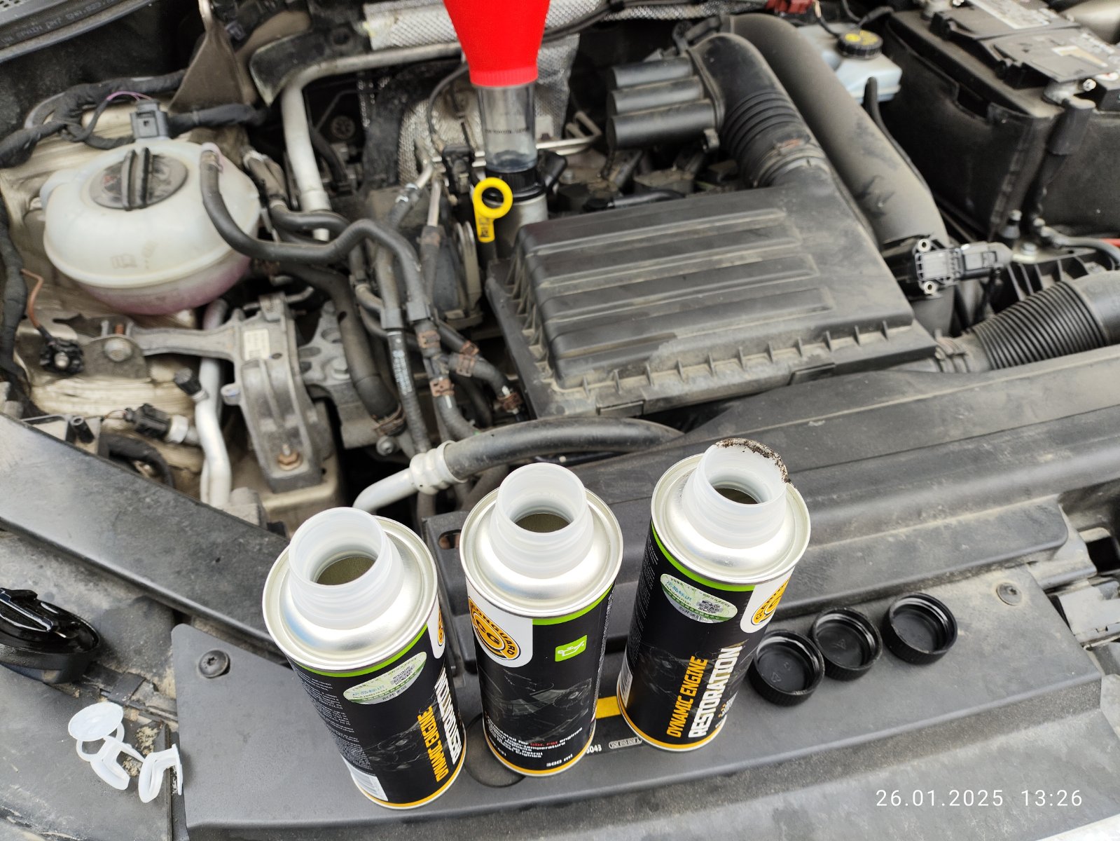

p.s. сейчас залил 3 баночки CG100-431 (3,1л масла + 900мл) часа на два или три при оборотах 1750-2000.
1 минуту назад, Дмитрий_ сказал:
Наверное чё то растворило. )
torcon Сергей Михайлович Мамыкин
Масло(3,1л) + CG100-431(900мл) на 3 часа при 1750-2000об.
Как-то так :pardon:

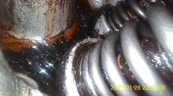

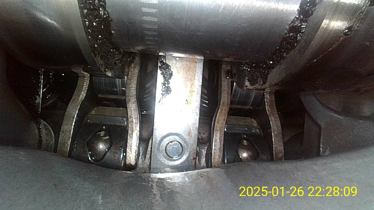

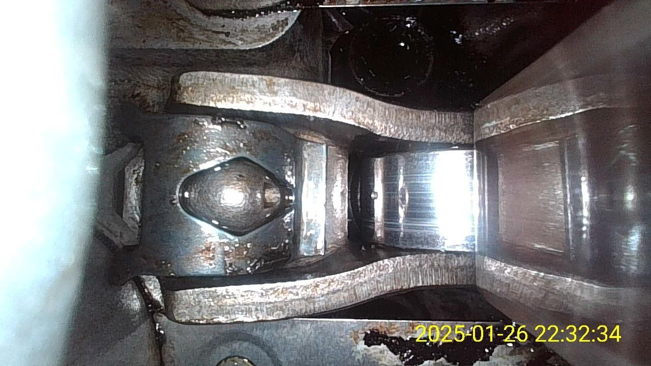

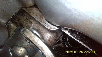

19 часов назад, Дмитрий_ сказал:
Как-то так :pardon:
Как же "медь" наполосила ...
Добивай эту немецкую дрянь:D
