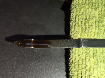

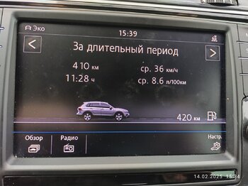

Проехал 376км на масле миракс мх7 5-30 а3/в4 без CG 100-431, чуда не произошло) угар такой же 1л на 1000км.
18 минут назад, Дмитрий_ сказал:
Плисс, мож я что то пропустил, если чо.. Компрессию мерил с маслом и без ?
15 часов назад, Aleksszlat сказал:
Нет, не измерял. У меня вообще каких-то симптомов, что с авто как-то не так нет, едет как новая только что с автосалона. Единственный недостаток жор масла 1л на 1000км.
6 часов назад, Дмитрий_ сказал:
Хммм, но он же чем то "обеспечивается"....
PS надо выяснять... это же нонсенс ...
32 минуты назад, Aleksszlat сказал:
Компрессионные в норме, маслосъёмные не работают.  Вот и едет.
У меня также. ))
51 минуту назад, знаток сказал:
У меня также. ))
Тоже думаю, что маслосьемные никак не отойдут/очистятся с отверстиями для отвода масла.
Теоретически, куппер был практически беззольным и поэтому чистые поршни. Сейчас поршни должны быть в отложениях, после обычных масел. Если всё срастётся, то в мае посмотрю, как там в камере сгорания (КС). Может хона уже нет, а я всё мою) правда я сейчас CG 200-331 использую.
09.02.2025 в 17:56, Дмитрий_ сказал:

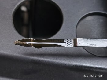

После пробега 376км, перестал ездить по трассе и ездил 3км утро, 4км вечер, наездил так 30км, масло в ДВС за такие короткие поездки не прогревалось выше 65С.
Смотрю уровень масла сегодня с утра, а там 200мл прибавка.(замер масла был на одном и том же месте)
Явно бензина налило 200мл:D
2 минуты назад, Дмитрий_ сказал:
В негативе надо видеть позитив - отмывать будет лучше ... :mail1:
1 минуту назад, Aleksszlat сказал:
На этой заливке без CG 100-431. Хотел посмотреть, может уже маслосьемные кольца отмыло немного, но чуда пока нет)
