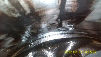

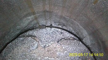

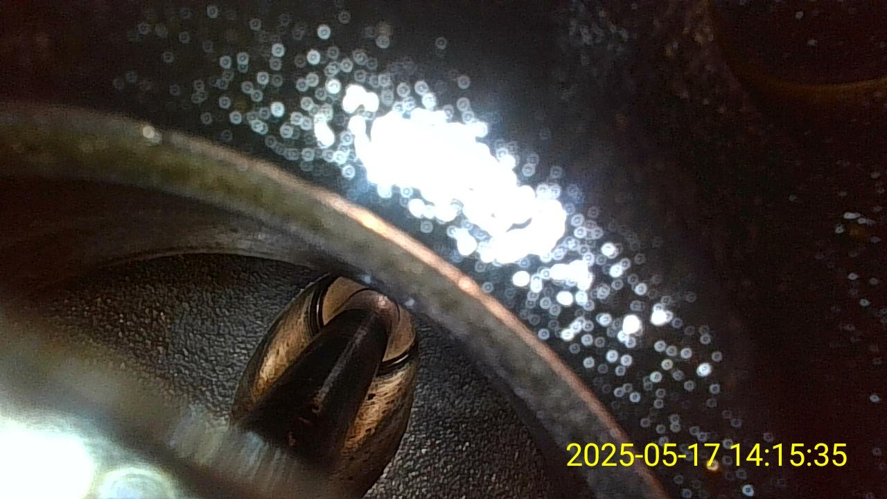

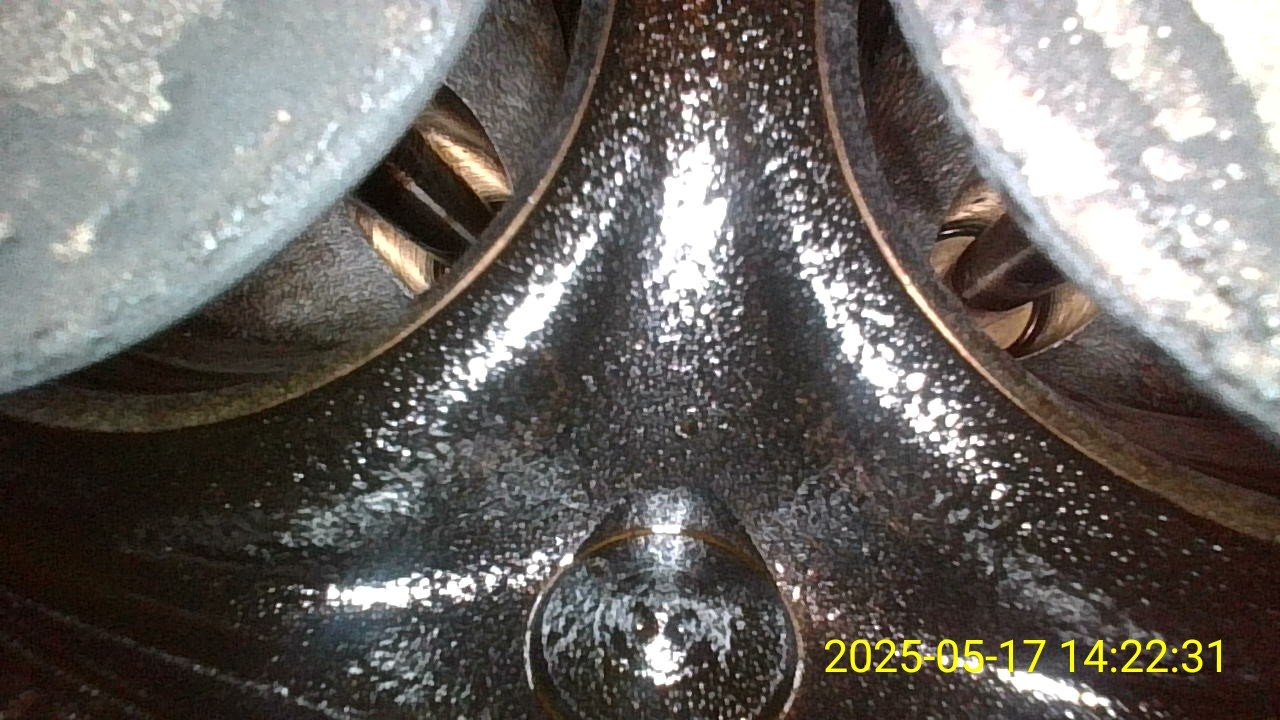

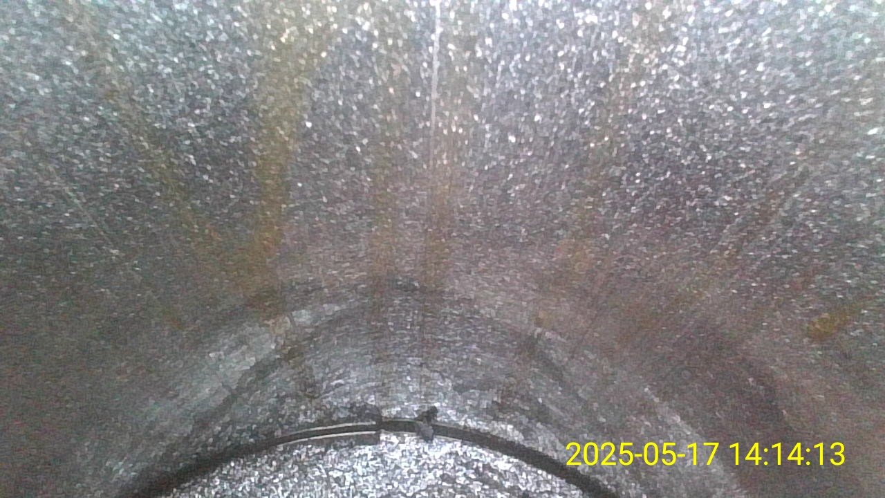

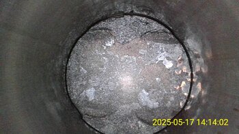

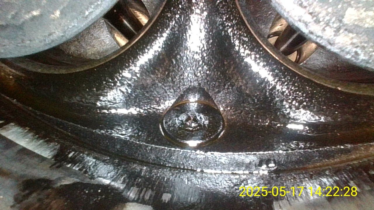

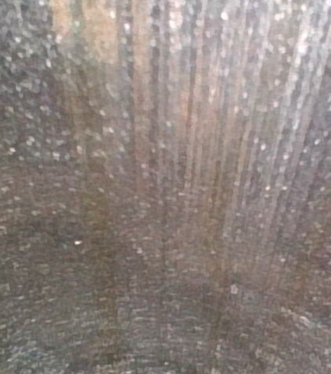

Не, не работает cupper) и ДВС не работает как новый, это я погорячился, пока в четвёртый цилиндр не слазил сегодня:D
Сегодня свечи поменял. Они кошмарные)
И посмотрел первый и четвёртый цилиндр. В общем, четвёртый без хона, по крайней мере, я не увидел хон.
Четвёртый цилиндр

Бляха-муха, ну и бразильскй сериал ты себе "придумал"/создал ... :Cherna-facepalm:
СМ в рот воды набрал ???
Справедливости ради, все же поздновато уже грешить на куппер, по мне дак время для этого уже давно ушло, раньше нужно было это делать
Это купер задиры лечит?:boredom:
