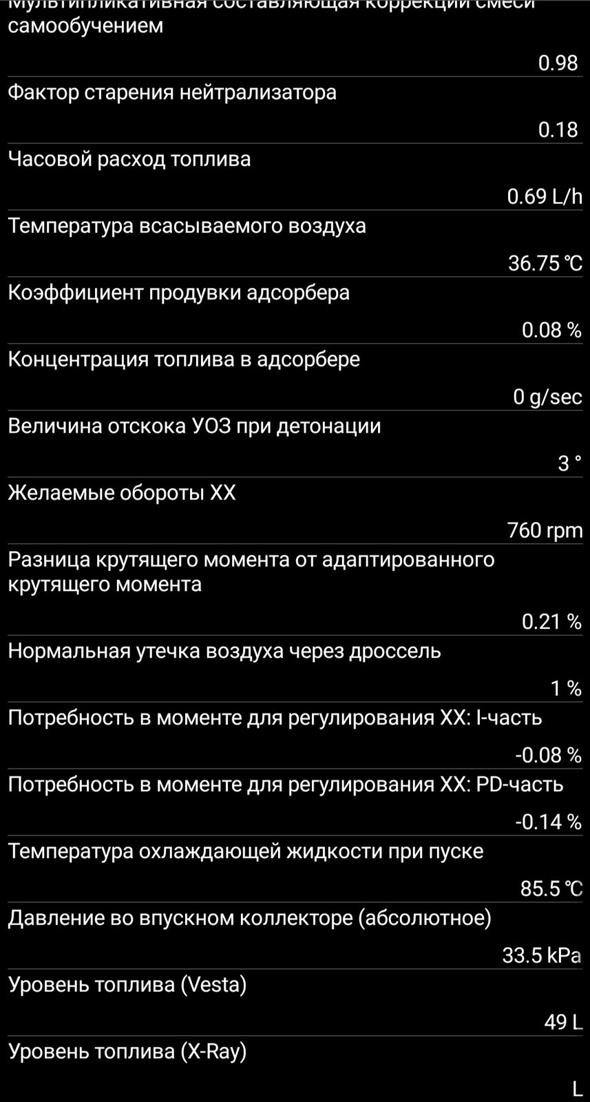

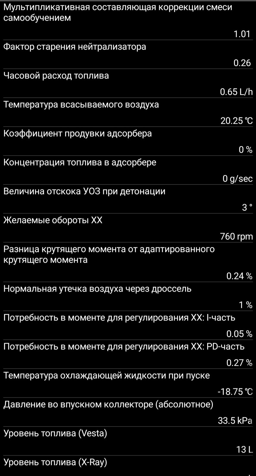

К сожалению не сохранил скрины на прошлых полнозольниках, но фактор старения ката был в диапазоне 0,3-0,4 (0 - новый, нормируется <0,45). В прошлом месяце было 0,26. На днях посмотрел (после 3 тыс.км. на ACEA С3) - 0,18...
