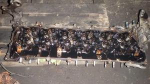

Часто возникают вопросы, откуда медь в анализе отработки? За все движки не скажу, а в комтрансовских дизелях распредвал то же на вкладышах, и эти вкладыши могут быть медные.  Недавно на работе разобрали 8-литровый дизель Isuzu AA-6HK1X с экскаватора
Hitachi ZAXIS 330LC, трещина в ГБЦ. Смотрю, а распредвал лежит на медных вкладышах. Вот вам и дорогие медные вкладыши, которые только в Формуле-1 используют))):

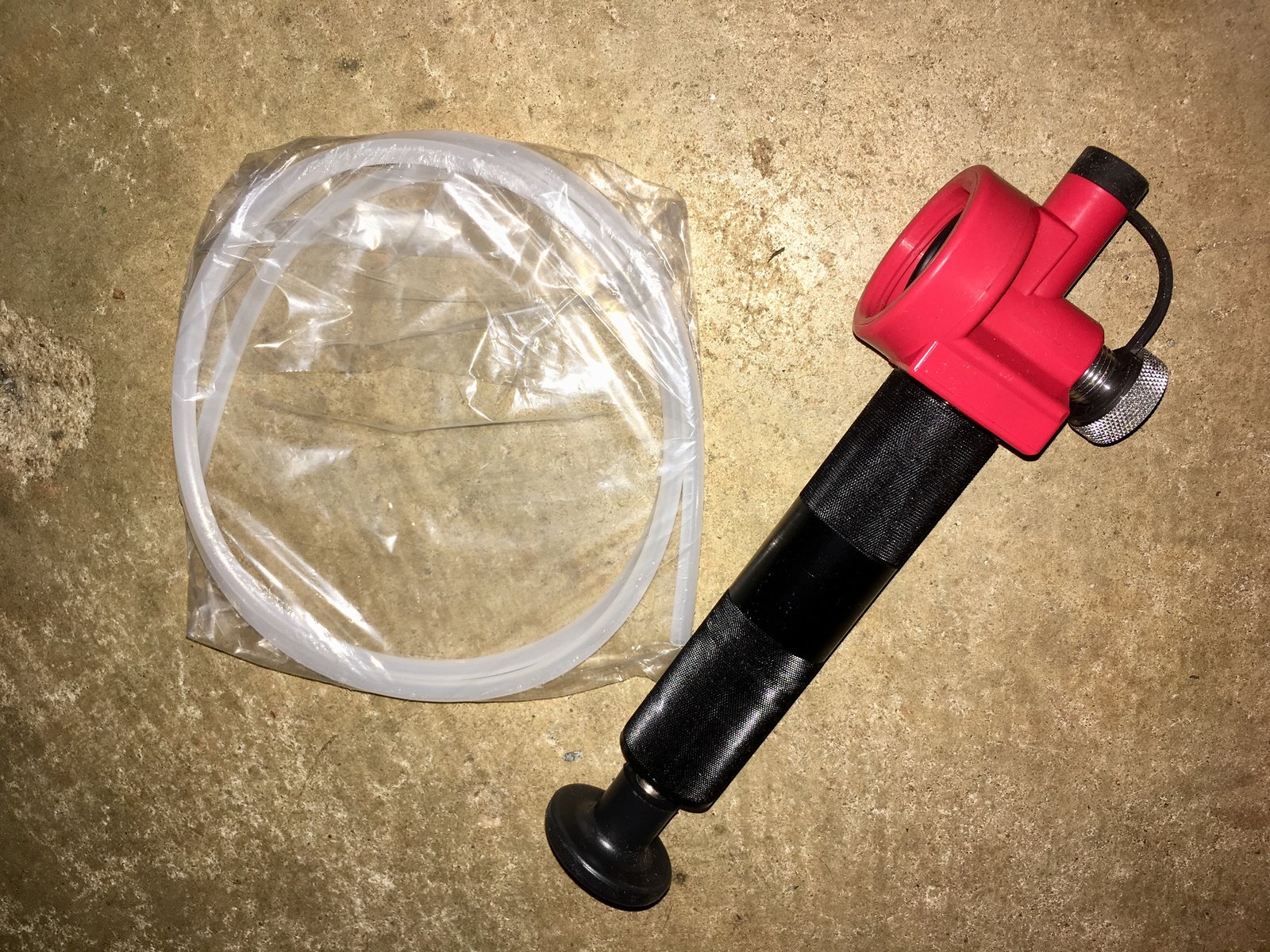

Подскажи, какую трубку лучше купить для такого насоса - силиконовую или виниловую?
