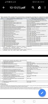

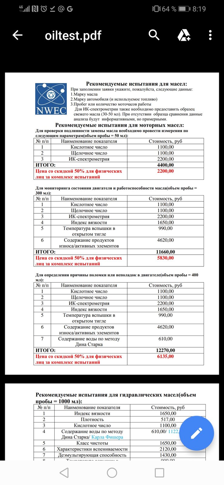

21 мая 20197 г Подскажите пожалуйста. Хочу сдать масло на анализ в сзцэ. Что мне правильно выбрать и что добавить ещё. Спасибо. Изменено 21 мая 20197 г пользователем akhrap1980
23 мая 20197 г Автор akhrap1980 дорого ведь выйдет если делать по нормальному. элементы ppm, вязкость 100С, вязкость 40С, индекс вязкости, щелочное число ГОСТ 11362, кислотное число, вспышка открытый тигель С, степень окисления, нитрования, содержание топлива, гликоля, %, содержание воды, %. это стоит 2600 в УРЦ... У тебя только два параметра столько стоить будут.
