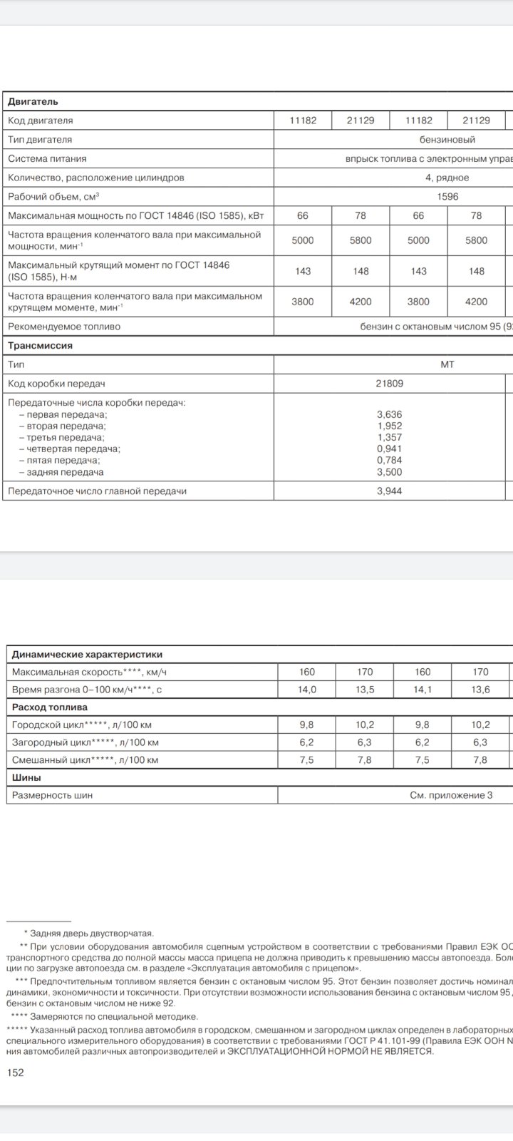

24 августа 20224 г 7 часов назад, mihail026 сказал: Меняйте главную пару в КПП на 3,9, вменяемую 5-ю передачу и расход топлива обязательно снизится. Ну состояние мотора должен быть идеальным. Вот данные из букваря. Главная пара и так 3,9. Но пробег у меня пока 9000км, может обкатается
