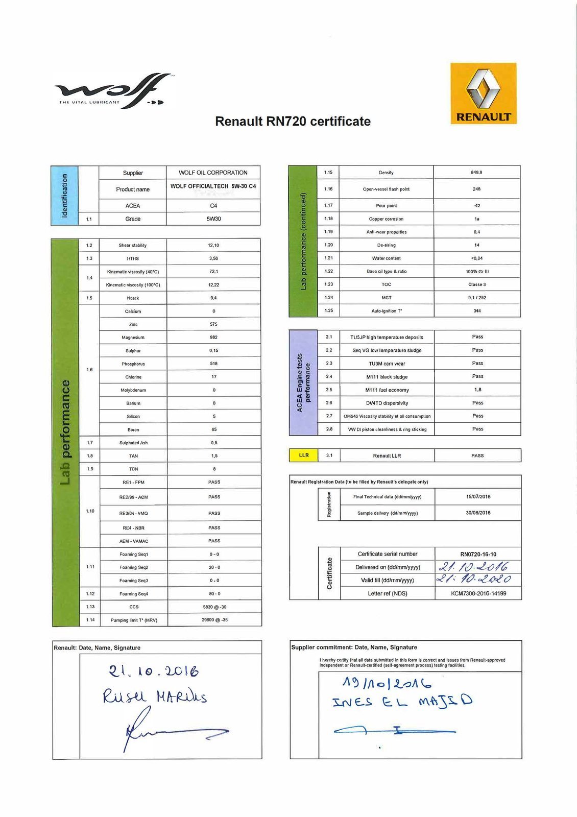

Я помню, когда я выкладывал анализы свежих масел ACEA C4. Многие говорили "А чем оно будет защищать мотор? У него же фосфора цинка мало!" "Оно что на 3000км? Тут же щелочное 5." :) А масло то бодрячком. Конечно режим эксплуатации трасса - легкий, но нитрация уже 11.2, щелочное еще осталось, можно поездить. Все неплохо. Масло конечно не для бензиновых убийц масел типа моего, но в дизеле, туда куда оно заточено, оно отработает прекрасно.
FP=248гр., а масло при высокой температуре горит как не в себя.
Удивительно.
Для города пойдёт и в бензиновом моторе. Но по трассе боль.
Лил бы его и лил, мотор на нём шепчет, звук на оборотах бомбический (!), но цена отпугивает. Жаль.

Да, для бенза "быстровато", в дизеле скорее всего подольше проживет...
