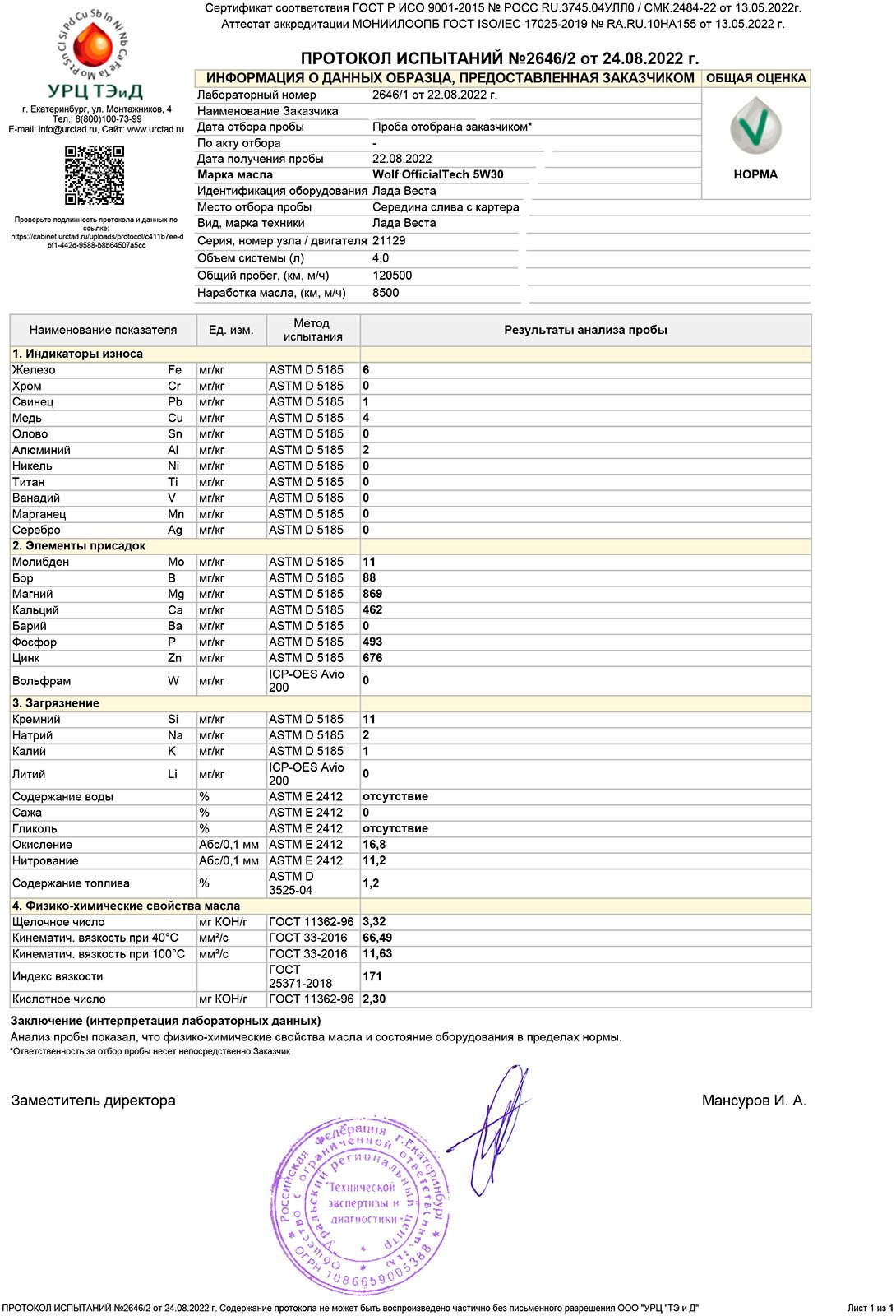

Wolf Officialtech 5W-30 С4 отработка на Лада Веста после 8500 км
Автомобиль: Лада Веста 1,6л. МКПП.
Общий пробег на одометре: 120500 км. к концу интервала.
Пробег на масле: 8500 км.
Моточасы: 155 м.ч.
Средняя скорость: 55 км/ч.
Средний расход топлива: 6,7 л./100 км.
Доливки масла: не доливал. Первая половина интервала - энергичная трасса при +45гр. и уровень снизился почти до минимума. Вторая половина интервала - 100% город при +20...+25гр. и уровень остался неизменным. Т.е. угар был только по трассе и в жаркую погоду, когда масло разогревалось до больших значений.
Присутствие отложений в двигателе ДО: нет.
Присутствие отложений в двигателе ПОСЛЕ: нет.
Автозапуск по времени: нет.
Наличие чип-тюнинга: нет.
ГРМ: ремень.
Предпусковые подогревы: нет.
Период эксплуатации: с 12 июля 2022 г. по 22 августа 2022г.
Срок эксплуатации: 1,5 месяца.
Топливо: бензин Газпромнефть G95, Лукойл Экто 95, Роснефть 95.
Фильтр масляный: Mann W712/95.
Фильтр воздушный: оригинал.
Марка антифриза: оригинал.
Объем заливаемого масла: 4,0 литра. (полный объем с фильтром и сухим картером 4,4л.)
Отбор масла: слив в чистую тару с горячего двигателя.
Промывка промывочным маслом: нет.
Присадки: нет.
Что было до этого масла:
0-60т.км. Роснефть Premium 5w-40 SM.
60-66т.км. Лада Ультра 5w-40.
66-73т.км. Роснефть Premium 5w-40 SM.
73-80т.км. Лада Ультра 5w-40.
80-87т.км. Total Quartz 10w-40 .
87-94т.км. Газпромнефть 5w-40 C3.
94-103т.км. - ZIC X7 10w-40 C3.
103-112т.ум. - ZIC Zero 30 0w-30.
112-120т.км. - анализируемое масло.

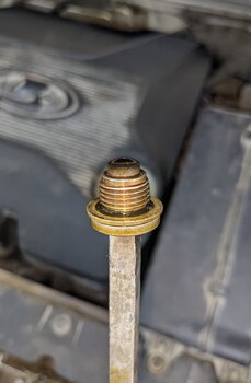

Магнитная сливная пробка:

В большинстве случаев так и есть. Однако на прошлом 0-30 С3 уровень был намного более стабильным. Такой резкий угар - чистая заслуга данного масла. Оно не любит высокие температуры. Перед сливом в горловине был густой масляный туман. Такого я никогда раньше не видел.

Конкретно в эту Весту можно вообще заливать любое и даже не обязательно дорогое С3

Ведущий метод познания - эксперимент.
В данном случае речь идёт только о нерекомендованном присадочном пакете.
Итог: на рекомендованной заводом-изготовителем вязкости присадочный пакет не играет никакой роли.
Абсолютно.
Плюсом на С3, С4 дольше живёт нейтрализатор.
