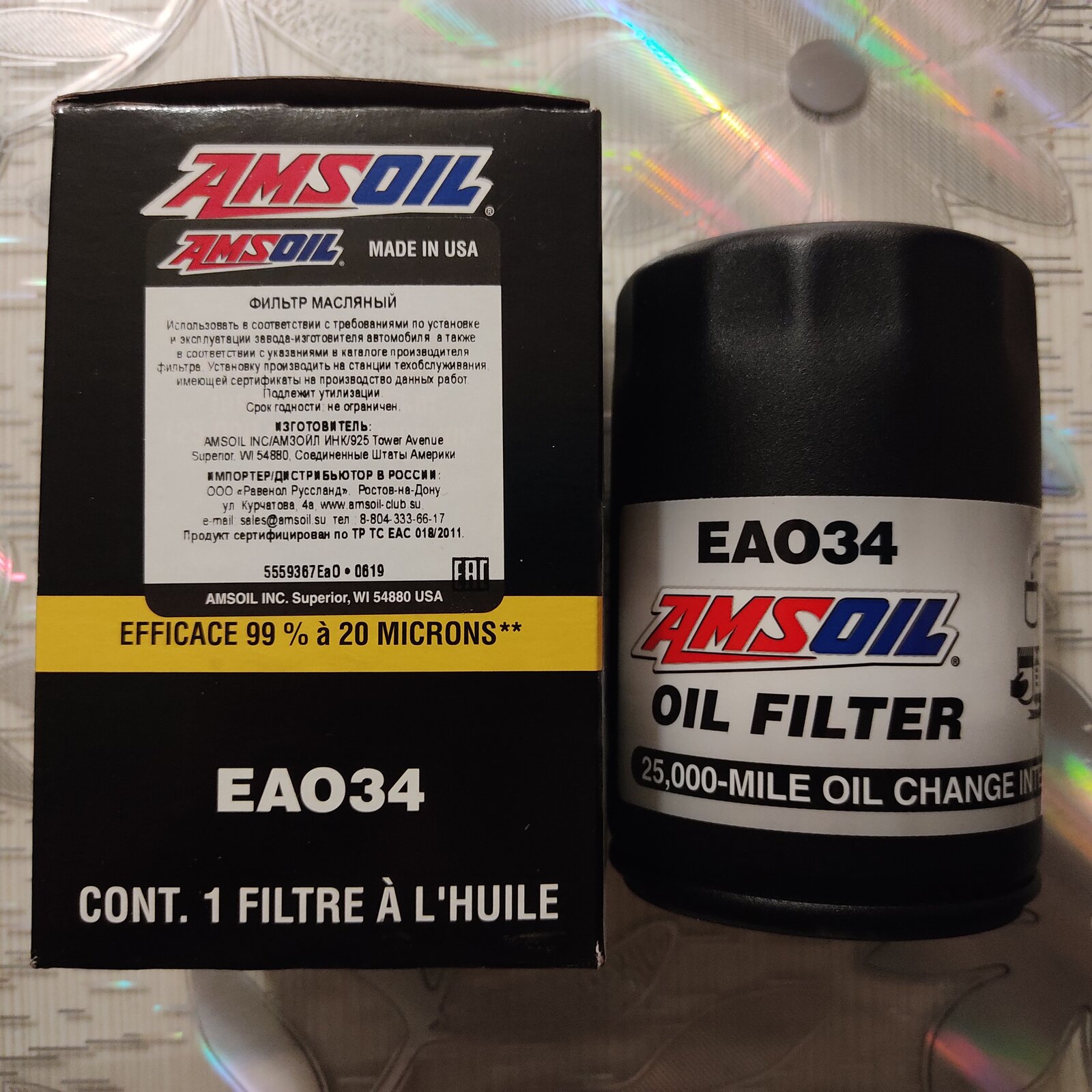

Но пошёл дальше и перехожу на синтетику:
