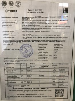

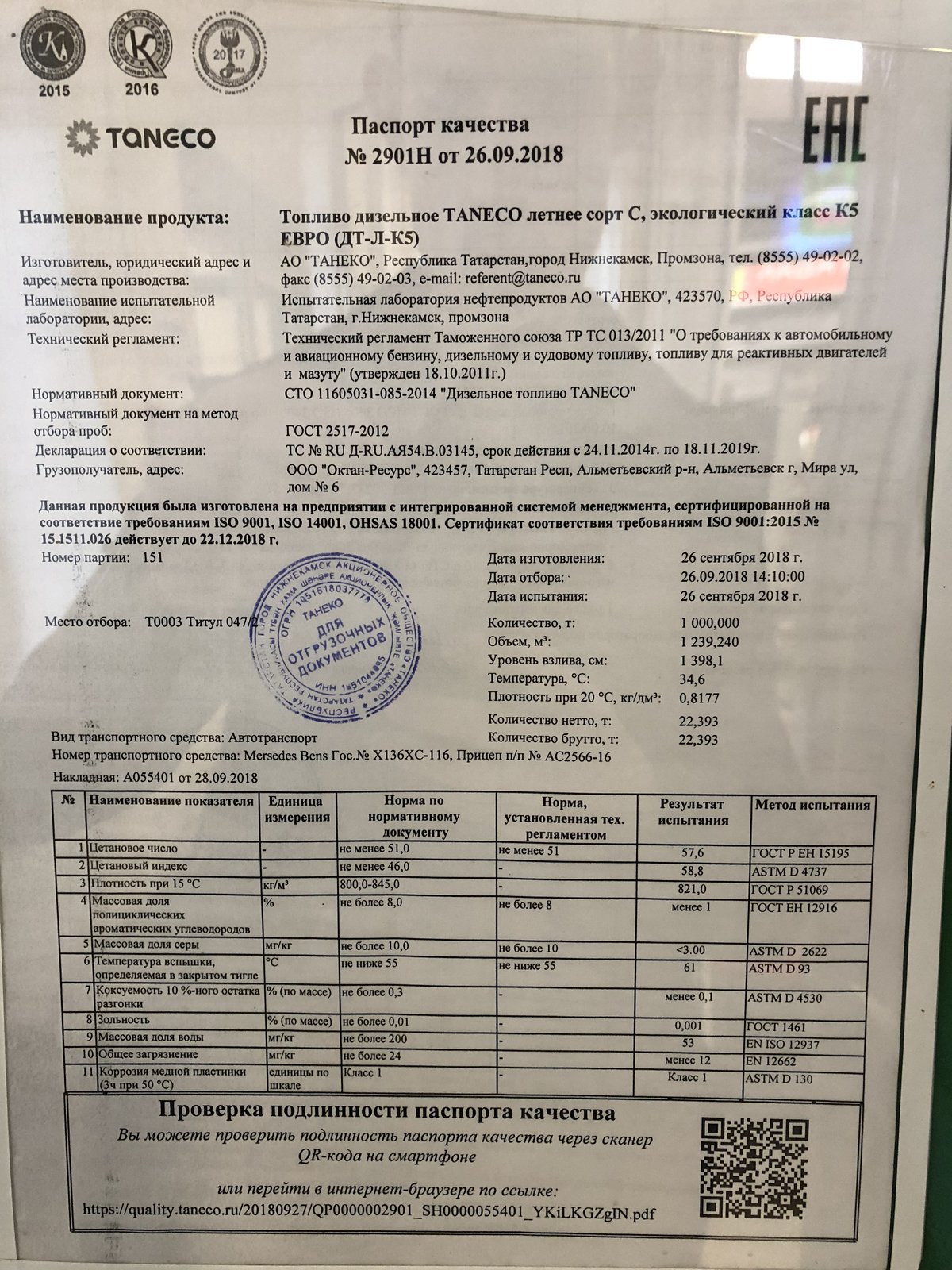

Малоинформатиные нынче паспорта у Танеко...(Тольятти,Ягодное). Танеко+Stenadyne для улучшения смазывающей - субъективно лучше приёмистость, за расходом на этой машине(Дастер К9К) не слежу, т.к всяко дешевле чем на Пассате (СННВ) с его 95/100 ГПН/Лук)))

slimpulse Обычно на обороте паспорта остальная информация.
P.s. По qr коду открывается
QP0000002901_SH0000055401_YKiLKGZgIN.pdf
Изменено пользователем Damagr
11 часов назад, Damagr сказал:
Забавно - телефон не читает qr-код)
в целом все паспорта танеко скучные - высокоцетановое, практически безсернистое и «нежирное» топливо ⛽️
И подтвержденные результатами анализа, между прочим:good:
