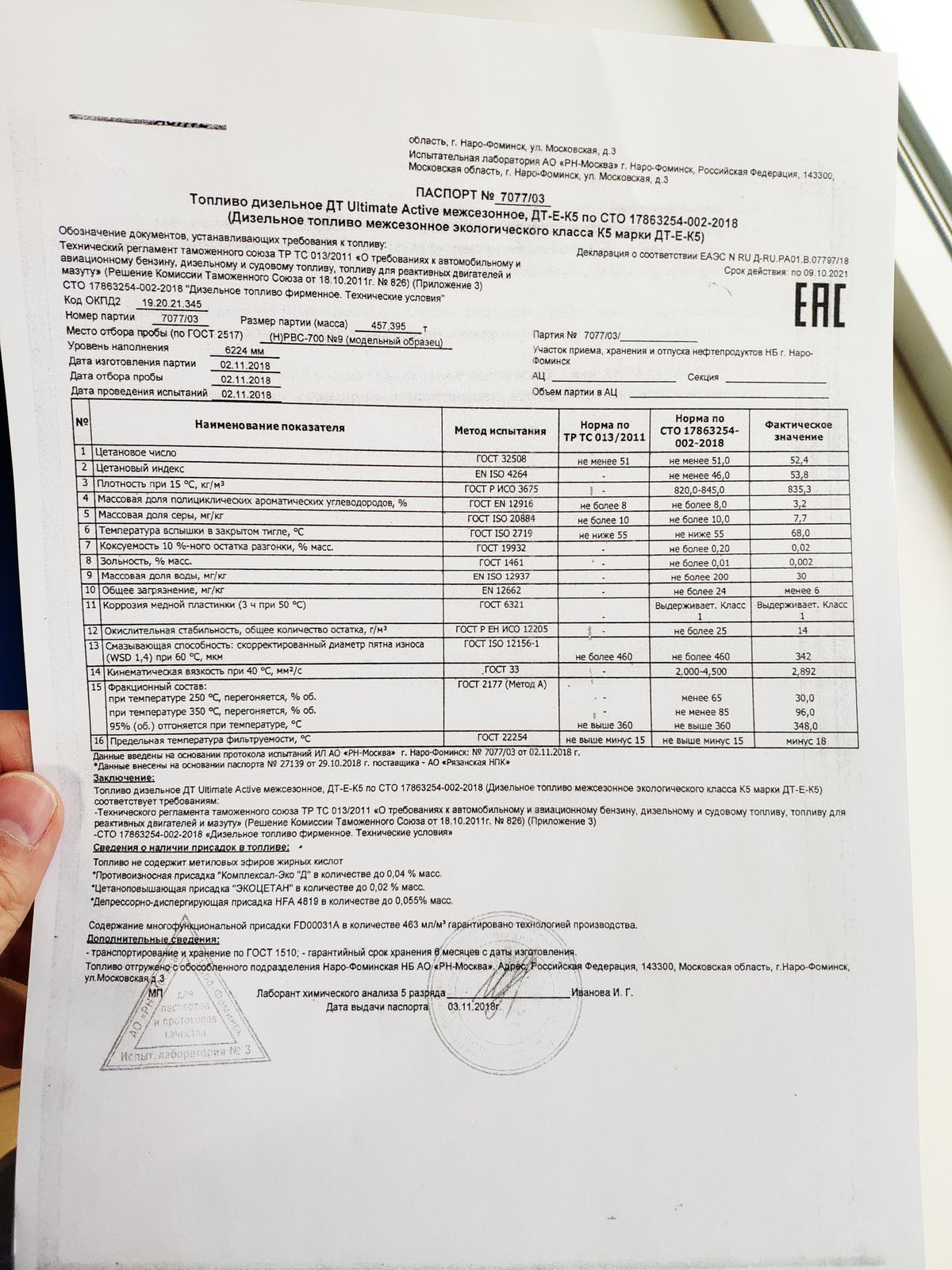

BP ДТ Ultimate Active, межсезон
МО, Ярославское шоссе, Пушкино
43.59р за литр + бонусы + купон на акцию за 25 литров (ссылка)
цена на этой АЗС приятно удивила. В Мытищах 44.5 р, на МКАДе 45+. скорее всего из-за ремонта ярославки и очень неудобного заезда на АЗС упали продажи и цену скинули
43.59р за литр + началась акция за 25 литров (ссылка)
Хороший паспорт)
