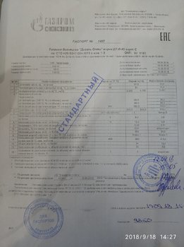

Как и обещал, только в Сочи не вышло паспорт сфоткать.
г.Краснодар 1-я Дорожная 33
Дт Опти 42.90
18.09.18
cergi123 средненькое ИМХО . ЦЧ могло бы быть и побольше. Серы немало, при этом смазка не очень.
