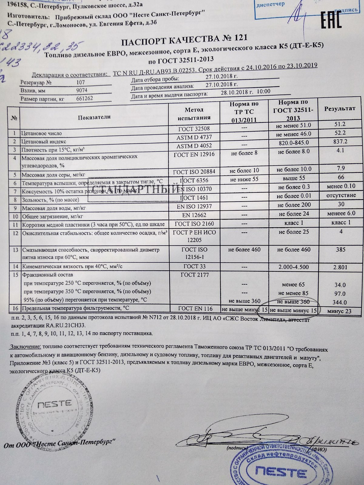

Комрады! прошу знатоков прокомментировать два дизеля. Сфоткал документы на ПТК - киришский НПЗ и  Лукоил - документы говорят, что привезли с нефтебазы НЕСТЕ.
ЛУКойл зачет, ПТК ОТСТОЙ
kok73 А я за ПТК. Неплохое зимнее, с низким содержанием серы и ароматики. У ЛУКОЙЛа только смазка получше, и все.  При этом не забывайте что это по сути два разных топлива - зимнее и межсезонное.

kok73 Некорректно сравнивать. Зима и межсезон разные соляры для разной погоды. До - 20 лукойл лучше-смазка, плотность, ци и цч хороши. Но потом он замёрзнет. А конкурент будет работать.
