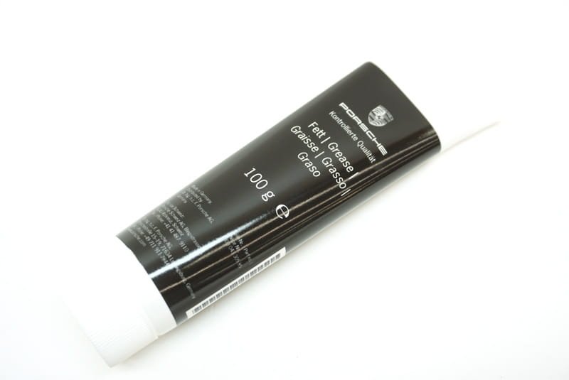

А вот и не угадал))) Причем не  только пыльник, но и смазку можно приобрести
не смог найти , какие у нее параметры, что она из себя представляет?
  Это закрытая информация производителя - на большинство OEM смазок вы никаких параметров не найдете
Потому что как правило это обычные серийные (но приличные конечно) смазки, просто фасованные в малую тару и с конским ценником.

Не верится, что Порше будет фасовать обычную смазку под своим логотипом. Это не соответствует их подходу
А откуда они возьмут какую-то другую?
Клюбер, моликот, фучс - топовые производители. Матрикс, петроканада, Шелл - чуть более массовые. Хаски - многовато пафоса, но тоже многие продукты вполне достойны. Вот и всё, все их серийные смазки известны, ничего лучше никто не придумал и не придумает.

Зная подход Порше не удивлюсь, если им на заказ кто-то делает смазку, подогнанную именно  их спорткары. Так и должно быть, Тойота же делает. Потому на тюбике надпись Порше.

И в чем же может быть ее "подогнанность"? Дисульфида молибдена не 5%, а 25%, по-братски?
Не за чем им разрабатывать смазку "под заказ". У каждого из перечисленных выше монстров нефтехимии давно разработаны наилучшие возможные на текущий момент смазки под любые требования и применения. Большинство из них не продается в розницу напрямую. А автопроизводители покупают и фасуют в малую тару, набавляя к оптовому ценнику 300%.
GM, VAG и подобные покупают линейки попроще, BMW например - пожирнее, сообразно ценнику на машины, Порше - что-нибудь из особенно отборных. Но специально сделать смазку на заказ - это разве что испортить какую-то уже готовую ;)
