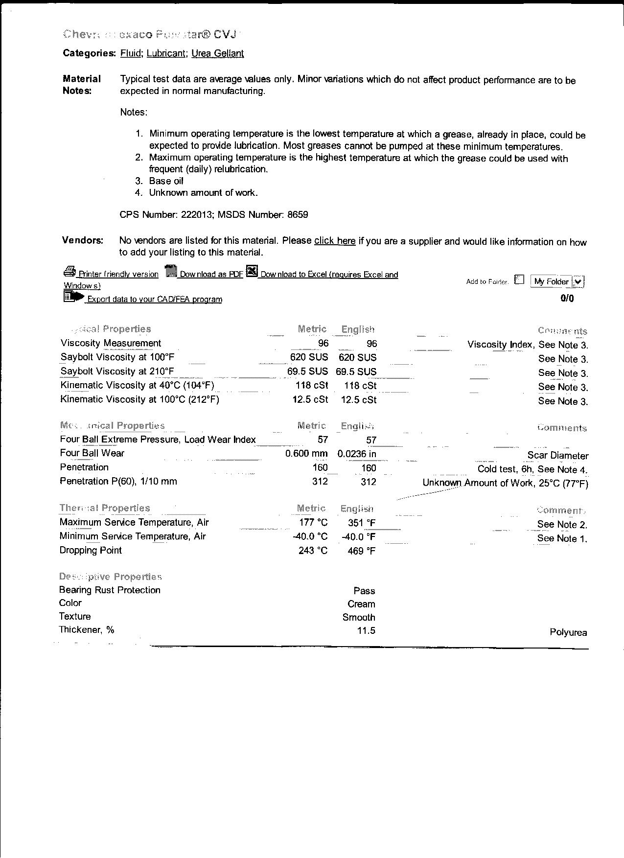

Ещё одна специализированная смазка для ШРУСов от ChevronTexaco: "Chevron Polystar CVJ grease"
