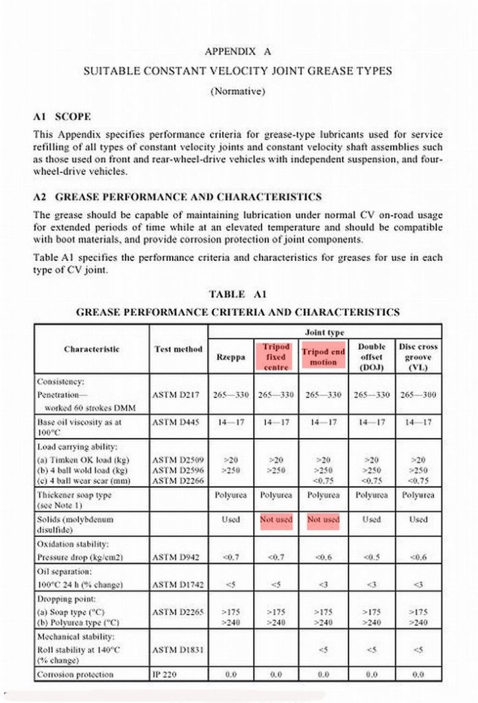

Первое, что выдал яндекс.
О,довольно известный папирус! Для понимания основных требований к ШРУС-смазкам вполне поучительный. :good:
От какого производителя ?
Для понимания основных требований к смазкам вполне поучительный. :good:
По заявленной перетрации, согласно папируса, золотая середина для триподов и шрусов NGL 1.5.
Только по нему имеется вопрос, кто писатель папируса?
Это проект австралийского стандарта для смазок, по словам представителя Хаскей. С форума этого производителя документ и пошел в сеть.
