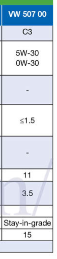

ну так? чему из этого сабж не удовлетворяет? по моему с головой превосходит
Изменено пользователем Russo
3 минуты назад, Russo сказал:
Почему Ильсак в немца нельзя?
Основной аргумент сторонников этого утверждения - мало противоизноски. Но некоторые ездят на Ильсаке.
