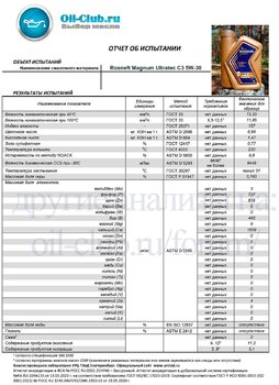

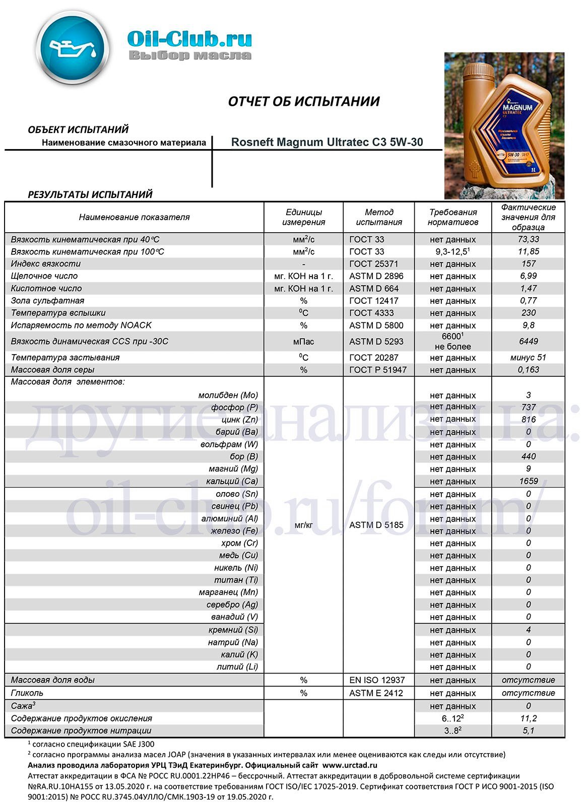

Масло закупал и отправлял в лабу в запечатанной литрухе.
Rosneft Magnum Ultratec C3 5W-30 (VOA BASE) копия.jpgRosneft Magnum Ultratec C3 5W-30 копия.jpgRosneft Magnum Ultratec C3 5W-30 photo1.JPGRosneft Magnum Ultratec C3 5W-30 photo2.JPG
Масло заявлено как: API SN/CF, ACEA C3, MB-Approval 229.51, VW 504.00/507.00, Porsche C30, BMW Longlife-04.
1) Вязкость масла говорит о том, что это действительно густое крепкое ACEA C3. Все как полагается.
2) Щелочное число 6,99мгKOH - ниже чем обычно у таких масел. Если Вы льете это масло в ВАГи, то на 7500км в тяжелых условиях хватит. В дизельных двигателях может даже по более. Вообще причина низкого щелочного числа в исполнении. Видно, что технолог положил меньше пакета присадок, на пару процентов. Это также видно и по элементам пакета. (не криминально для автомобиля, в следующей партии, скорее всего, все будет нормально).
3) Зола сульфатная 0,77% - удовлетворяет требованиям стандарта ACEA C3.
4) Термостабильность у масла нормальная. Вспышка = 230С.
5) NOACK испаряемость масс (угар) = 9,8% - в требования спецификаций MB 229.51 укладывается. Должно быть <10%. Сильно угорать это масло не должно, если конечно двигатель более менее в нормальном состоянии.
6) Вязкость динамическая CCS при -30С = 6449 - про такую говорят "на гране фола!", "еще чуть чуть и завалит! должно быть <6600". А я скажу, если будете использовать его строго до -30С - такая вязкость даже хорошо. Роснефть содержит высоковязкие базы VHVI-6, на которых многие экономят, и должно в связи с этим меньше угорать. Термостабильнее будет. Да, будет густое в морозы, но до -30С нормальный запуск точно гарантирован.
7) Температура застывания -51С - сказки какие то, не верю... Но это вопрос уже к лабе. Как густой гидрокрекинг в вязкости 5W-30 и индексом 157 не застыл в -51С? Я много раз этот вопрос поднимал и уже устал спрашивать.
8) Содержание серы = 0,163% - тут отлично. Хотя нужно помнить что пакета присадок меньше, поэтому золы и серы тоже меньше.
9) Пакет присадок Infineum P6080A. Где много бора как беззольного дисперсанта. Фосфор и цинк как противоизносная присадка. Кальций как моющая нейтрализующая присадка. Хороший современный пакет.
Вывод: Хорошее среднезольное масло, где все по законам масло-строения. Есть конечно небольшой косячок - не точно положили процент пакета присадок на 1-2%, в связи с чем снизилось щелочное число. В будущем, это масло мы скорее всего не увидим в таком виде, ввиду того что пакет присадок американский. Гуд Бай Американ бой...

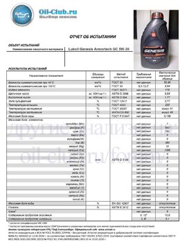

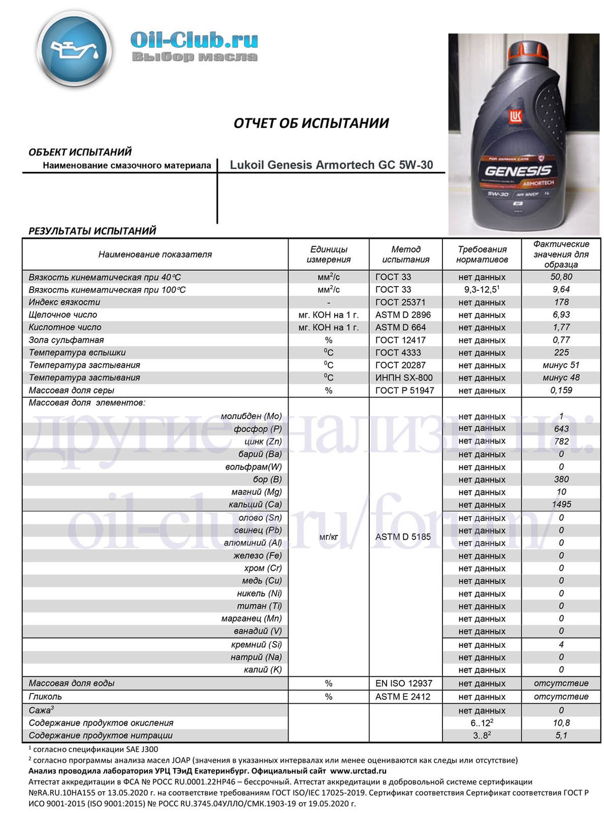

по какой то причине технолог решил налить меньше пакета присадок на пару процентов.
78895944_LukoilGenesisArmortechGC5W-30(VOABASE).jpg.f5e605e043126f5bd6788e5d37ed5fdf.thumb.jpg.1e3177a9291c7d346717b227e3fb7e42.jpg
вот уж недоложили пакет так недоложили

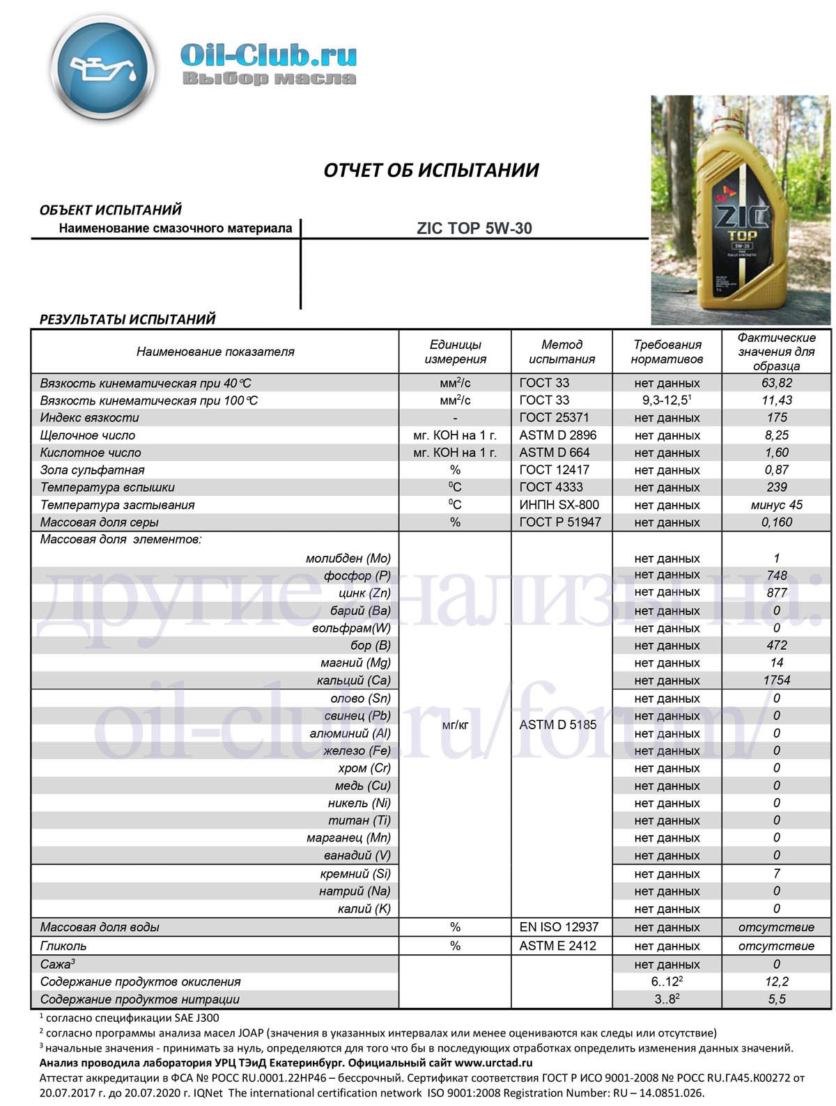

520151523_ZICTOP5W-30NEW2020(VOABASE).jpg.37a784e071a29a4b0280dcb26e4ea608.thumb.jpg.6844c3249d1c05d0c905093f448205ba.jpg
формально у зик завален стандарт по золе, может переложили ?

У ZIC нормально все, это видно по высокому щелочному (элементы низковаты изза разбавления смеси перед подачей ICP и как нормальная погрешность ICP). А вот Lukoil да, не доложили процент пакета.

У ZICa как раз с зольностью всё хорошо (меньше 0,8) , если говорить про масла с маркировкой LS.
