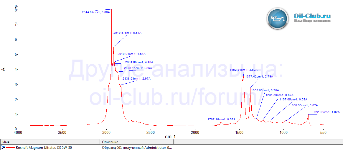

Вывод: Хорошее среднезольное масло, где все по законам масло-строения. Есть конечно небольшой косячок - не точно положили процент пакета присадок на 1-2%, в связи с чем снизилось щелочное число. В будущем, это масло мы скорее всего не увидим в таком виде, ввиду того что пакет присадок американский. Гуд Бай Американ бой...
