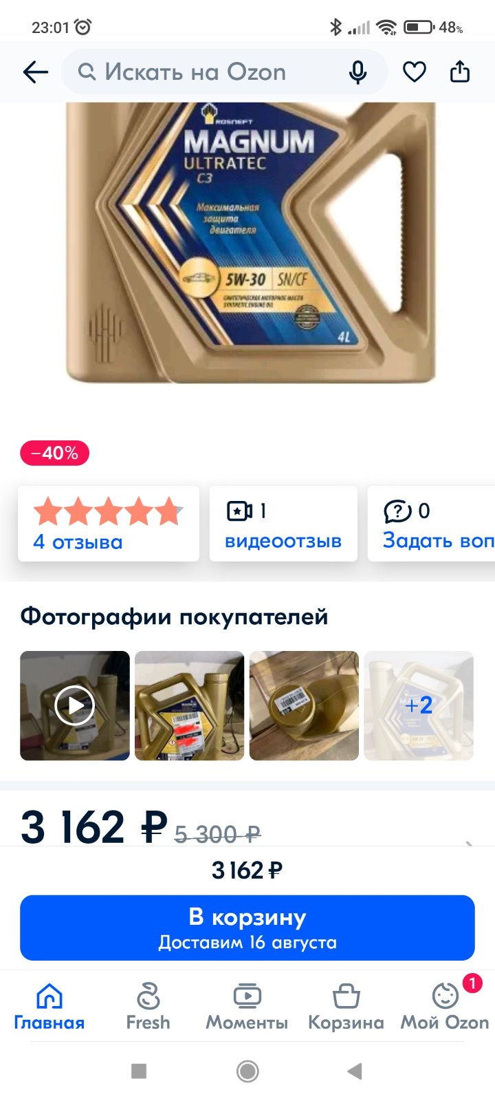

Реально 3200₽
автодок со скидкой 4200, от ОД 4500..

20литров 13000руб
Что других магазинов нет что ли? Можно и за 6 т.р. найти. А если постараться, то и ещё выше.

Цены не сравнить, вот пример: Экзист на Лукойл с допуском VW504 - 1888₽, Роснефть 1360₽ за литр.
