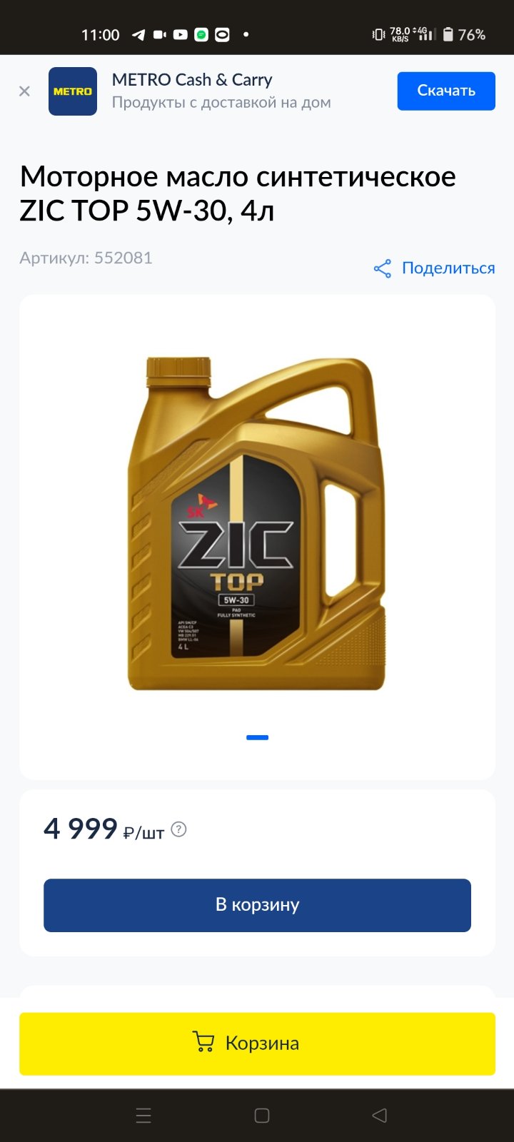

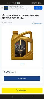

Теперь в метро zic top 5-30 c3 стоит 5к

5 минут назад, IvanRND сказал:
Ну так за 5к покупать не нужно, нужно брать по акциям и тогда ценник вполне некусачий..
