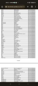

12 июля 20224 г Скрытый текст нате вам официальный 504 дешевле Изменено 12 июля 20224 г пользователем MuxauJI
12 июля 20224 г 9 минут назад, IvanRND сказал: есть в листе VW 504/507 Конечно. 9 минут назад, IvanRND сказал: Дешевле 3.2к 3.2 это цена на озоне со скидкой. Везде оно как раз и стоит 4. Зик я вижу от 3500. И тут дело даже не в 500 рублях, а в том, что Зик не изменит свою рецептуру (кстати с ПАО). А РН (как и другие наши производители) легко. Сегодня Лубризол, завтра непонятно что.

12 июля 20224 г 14 минут назад, alex323 сказал: Конечно. Если не затруднит, какой ZIC TOP 0-30 в актуальном листе VW стоит 3500руб?

12 июля 20224 г 27 минут назад, MuxauJI сказал: Показать содержимое нате вам официальный 504 дешевле Скрытый текст Ни фига не дешевле
12 июля 20224 г 15 минут назад, IvanRND сказал: какой ZIC TOP 0-30 в актуальном листе VW стоит 3500руб? Я так полагаю, коллега имел ввиду, все-таки Zero. Или...?
12 июля 20224 г IvanRNDhttps://zicoil.ru/products/smazochnye-materialy-dlya-legkovykh-avtomobiley/zic-zero-30-0w-30.html Shamhoon IvanRND ваша правда, речь о 0-30 Зеро. Ошибся. ТОР LS идёт в вязкости 5-30 Изменено 12 июля 20224 г пользователем alex323

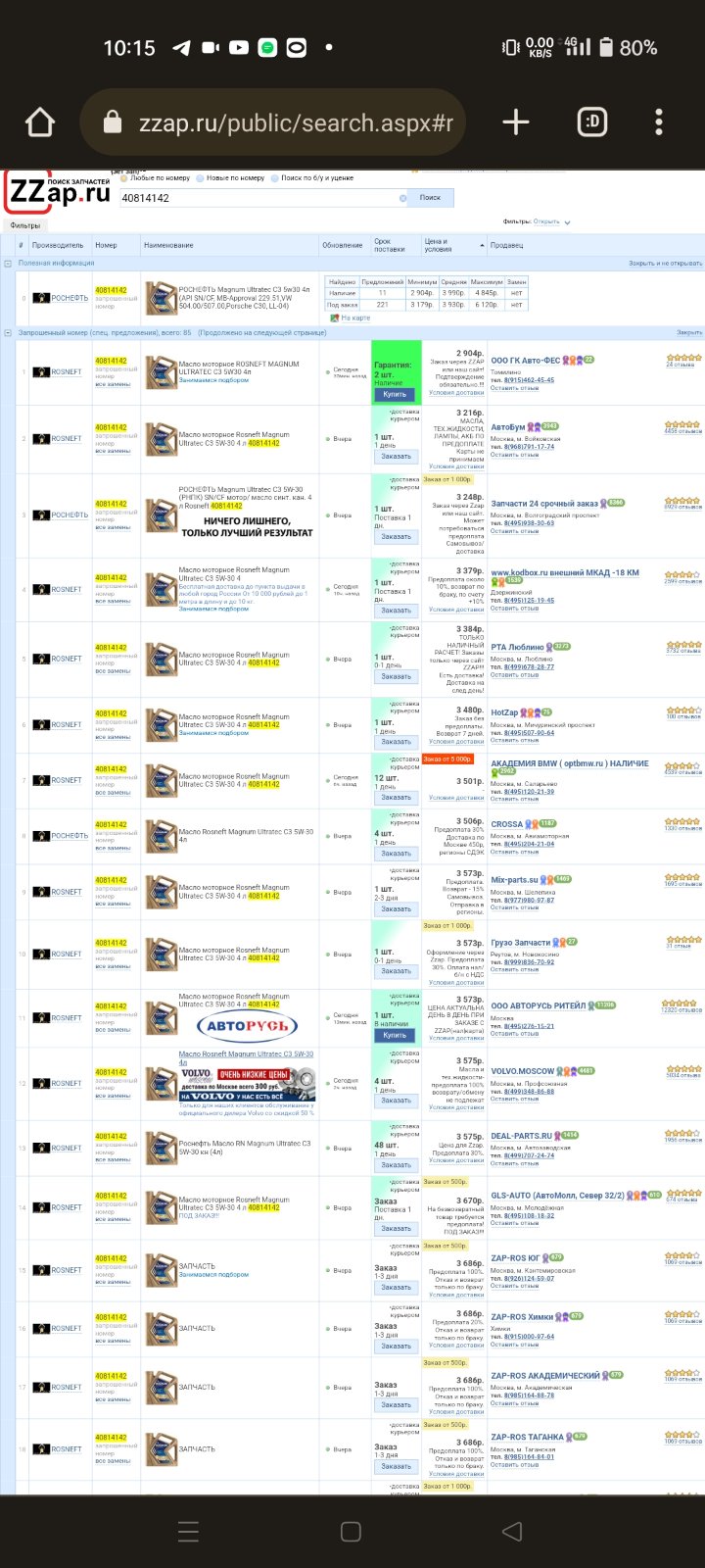

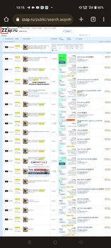

12 июля 20224 г 37 минут назад, MuxauJI сказал: Скрыть содержимое нате вам официальный 504 дешевле В том же ZZap
