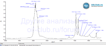

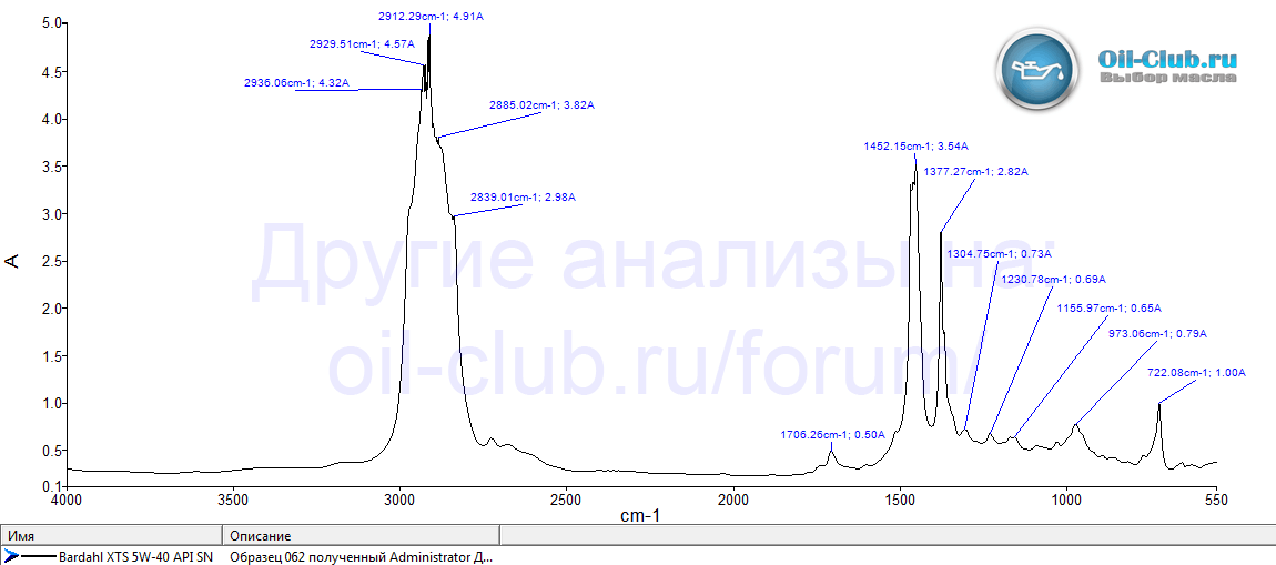

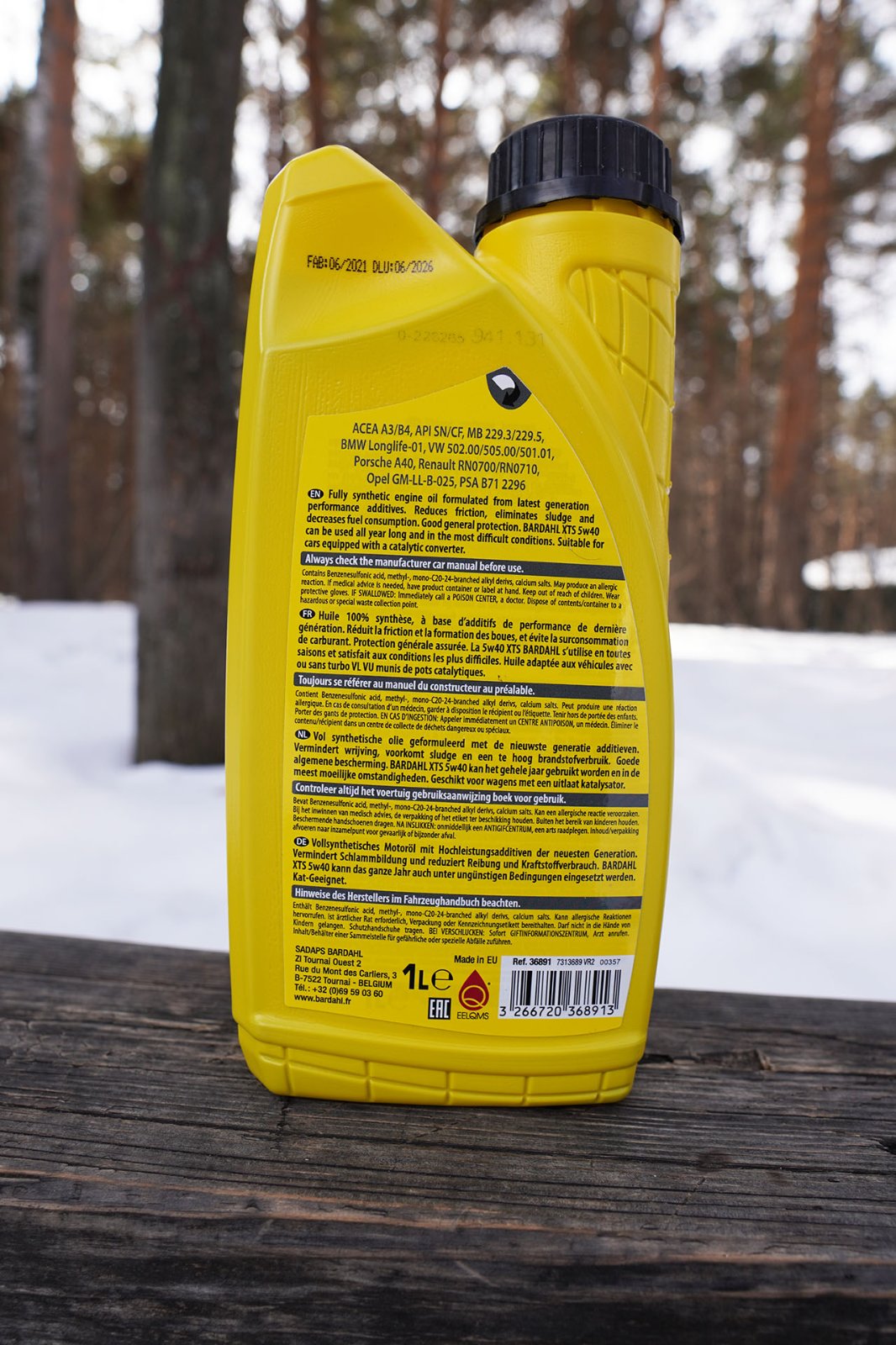

5 июля 20224 г Популярное сообщение Закреплён Bardahl XTS 5W-40 API SN свежее за анализ спасибо официальному дистрибьютеру Bardahl. Масло в запечатанных литрухах прислал оф. представитель, далее уже я засылал эти литрухи в лабу. Вскрытие масла в лаборатории УРЦТЭиД: Масло заявлено как: ACEA A3/B4 API SN/CF BMW LL-01 MB 229.3 / 229.5 Porsche A40 VW 502.00 / 505.00 / 501.01 GM LL-B-025 PSA B71 2296 RENAULT RN0700/0710. 1) Масло соответствует стандарту SAE 40 2) Вязкость при 100С = 15,27 сСт - выше среднестатистических показателей для легкомоторных сороковок (13,5-14,5 сСт), что на горячую обеспечивает лучшую защиту мотора ценой немного большего расхода топлива 3) Щелочное число = 11,31 - высокое, что говорит о большом запасе моюще-нейтрализующих свойств и ресурсе данного продукта 4) Кислотное число = 2,64 - нормальное для полнозольника, в сочетании с высоким TBN выглядит достойно 5) Зольность сульфатная = 1,64% - высокая, с погрешностью измерений на грани указанных спецификаций (<1,6%), может быть следствием переложенного пакета присадок 6) Температура застывания = -48С - хороший результат для масла 5W 7) Вязкость динамическая CCS при -30C = 6910 мПас - немного завален норматив для масел 5W (<6600 мПас), но при эксплуатации это абсолютно никак себя не проявит 8) Температура вспышки в о.т. = 220С - средний результат 9) Испаряемость масс NOACK = 11,3% - нормальный результат для соответствия МВ229.3, но никак не 229.5 10) Содержание серы = 0,341 - говорит о том, что перед нами очень насыщенный пакет присадок и чистые базовые масла 11) Противоизносные присадки - на основе пары Цинк-Фосфор + органический трехъядерный Молибден MoDTC для снижения трения, что призвано уменьшить износ и расход топлива. Соединения Кальция в роли моюще-нейтрализующей присадки + беззольный дисперсант в виде сукцинимида Бора 12) Окисление = 11 - чуть выше многих аналогов, что, по всей видимости, является логическим следствием переложенного пакета присадок. ИК спектр Фурье говорит о том, что масло на основе гидрокрекинга VHVI. Вывод: перед нами неоднозначное масло, которое отличается хорошими защитными и моющими свойствами. Есть недочеты в виде очень высокой зольности и заваленного CCS, хотя для моторов старой школы это не проблема абсолютно. Целевой аудиторией данного продукта являются авто примерно до 2010 года выпуска экокласса Евро-3 и ниже, для моторов которых в силу пробега требуются повышенные защитные и моющие свойства. По-хорошему было бы уместно убавить пакет на 15-20% и получилось бы вполне современное полнозольное масло. А так, оно выглядит диплодоком в мире изящных млекопитающих. (описание Dimmy) Артикулы коды для заказа в интернет магазинах: 36891 Bardahl XTS 5W40 1L 36892 Bardahl XTS 5W40 4L 36893 Bardahl XTS 5W40 5L
