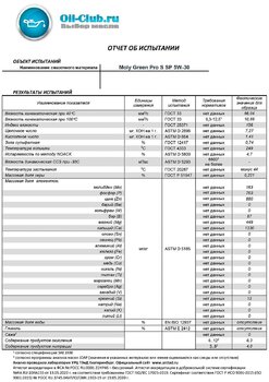

Если сравнить с 5w30 Moly Green, разница не такая большая фосфоре, цинке, магнии и кальции или это существенная разница? Если существенная, то интересно, на что это повлияет? На ресурс самого масла, на защиту ДВС или ...?
меньше в среднем на 10-15%. Что это? Недоложили присадок или такая рецептура? В любом случае объективно в Киксе присадок меньше, анализ это показывает. В общем случае это конечно снижает время работы, но насколько, кто знает?
вынужден согласится, такое ощущение что это Chevron Oronite у уменьшенном виде. Kixx косякнул, это подтверждается и низким щелочным числом.
