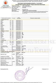

Taneco Premium Ultra Eco Synth 5W-30 свежее за анализ спасибо камрадам Дюпелёк, Александр из Тольятти, Romanc, Maximus77-40, bubuta27, Maxxixx, power_makc, Linar73.
Масло закупали и отправляли в лабораторию Александр из Тольятти, Maxxixx, Дюпелёк.

Масло заявлено как: API SN; ACEA C3; VW 504.00/507.00; MB 229.31; MB-Approval 229.51; BMW LL-04; Porsche C30.
1) Масло удовлетворяет требованиям стандарта SAE и может называться 5W-30
2) Вязкость при 100С = 11,77 сСт - нормально для масла С3, чтобы обеспечить необходимый уровень HTHS не менее 3,5 мПас
3) Щелочное число = 8,5 - типично для С3, что говорит о хорошем уровне моюще-нейтрализующих свойств
4) Кислотное число = 1,77 - низкое, что обеспечивает запас для роста по мере падения TBN
5) Зольность сульфатная = 0,78% - норматив (<0.8%) выполнен, нагара в камере сгорания много не будет
6) Температура застывания = -40С - нормальный показатель для гидрокрекингового масла 5W
7) Температура вспышки в открытом тигеле = 234С - говорит о хорошей термостабильности масла при высоких t
8) Испаряемость масс NOACK = 8,3% - очень хороший результат для гидрокрекингового продукта, что намекает на то, что данное масло к угару не склонно
9) Содержание серы = 0,209 - низкое, что свидетельствует о чистых базовых маслах и современном пакете присадок
10) Противоизносные присадки ZDDP представлены привычной парой соединений Цинка и Фосфора. Моюще-нейтрализующие присадки в виде салицилатов Кальция и Магния + сукцинимид Бора в качестве беззольного дисперсанта
11) Окисление = 14 - говорит о наличии сложноэфировой (эстеровой) добавки, которая, прежде всего, призвана повысить антиокислительные свойства продукта.
Вывод: перед нами хорошее масло уровня VW 504/507 на непривычном Ca-Mg пакете присадок. Аналогов очень мало: из знакомых нам только Bardahl XTEC 5W-30 C3 да Novus Gravity 5W-30, но оно на ПАО+эстеры. В целом все пристойно. Особенно хочется отметить повышенные антиокислительные свойства за счёт добавления 10-20% ПАО и эстерового улучшайзера, как у большинства аналогов, и более эффективные моюще-нейтрализующие присадки на основе соединений Ca и Mg. Что касается умения бороться с LSPI, то оно есть, но не все так очевидно ввиду отсутствия Молибдена. (Описание Dimmy)

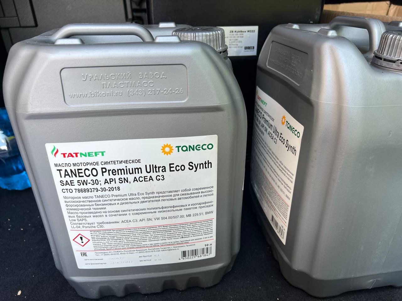

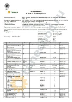

МИЦ ГСМ тестила сабж ещё 3 года назад - 06.02.2019 (скрин1). Паспорт качества от 20.09.2021, от самой Танэко год назад (скрин2). Ну и фото, которое я лично сделал 18.12.2021, почти полгода назад, на одной из АЗС Татнефть (скрин3). Тогда этих масел (на разных АЗС в моск.обл.) было очень много, причём всяких разных и Делюксы, и Эко Синты, и обычные Синты, и ПАО, и Ильсаки, и т.д и т.п, бери любые, а цены были просто смешными. Сейчас всё изменилось и не в лучшую сторону, ессно :help:
