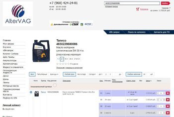

Налетайте, господа. После обзора такой цены уже не будет :crazy: .
Актуально для Москвы.
p.s. на московских азс ценник за это масло - 3500
