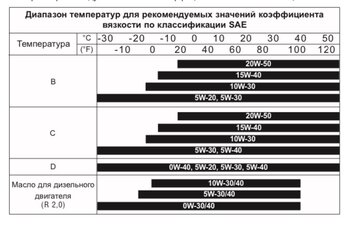

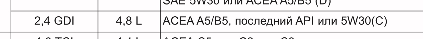

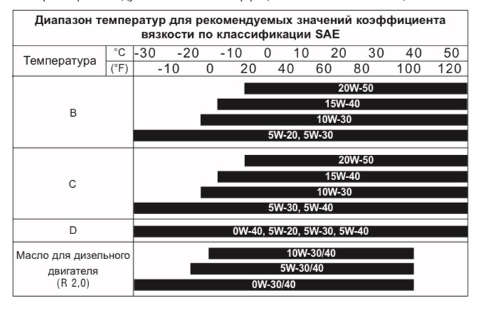

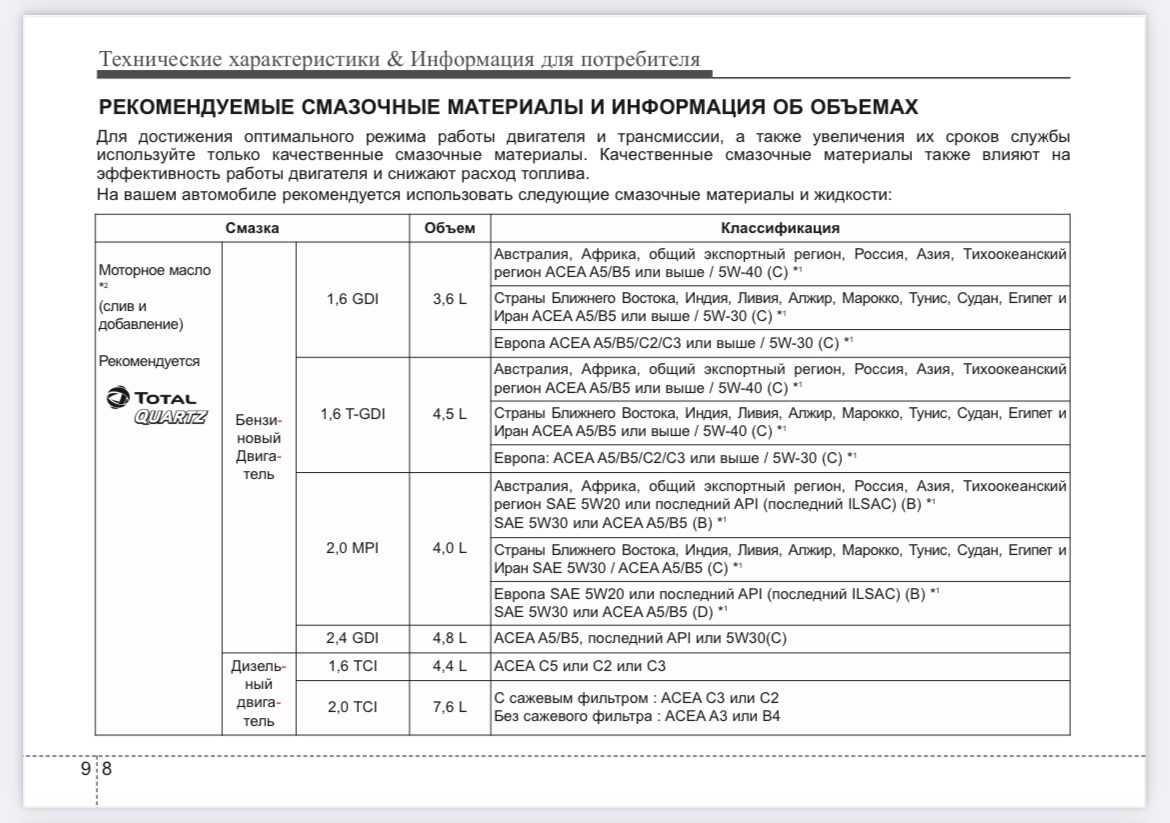

7 июля 20224 г 1 час назад, torcon сказал: LmfaoX лить именно это масло из анализа конечно стоит, но учти что летом они на 99% сменят пакет присадок из-за санкционных ограничений. Я вас понял, спасибо. Рассмотрю Kixx, как минимум из-за корейского производства и цены. Не подскажете, как вообще понимать допуски из сервисной книжки? A5/B5 как я заметил, в основном API SL, что не является последним API. Можно ли сделать вывод, что именно по сервисной книжке нужно масло либо с допуском А5/В5, либо с последним API, либо 5W30? Причём тут SAE, мне не понятно. p.s добавил всю страницу с рекомендациями по маслу Изменено 7 июля 20224 г пользователем LmfaoX добавил всю страницу с рекомендациями по маслу
7 июля 20224 г 3 минуты назад, LmfaoX сказал: Я вас понял, спасибо. Рассмотрю Kixx, как минимум из-за корейского производства и цены. Не подскажете, как вообще понимать допуски из сервисной книжки? A5/B5 как я заметил, в основном API SL, что не является последним API. Можно ли сделать вывод, что именно по сервисной книжке нужно масло либо с допуском А5/В5, либо с последним API, либо 5W30? Причём тут SAE, мне не понятно. А буква С в скобках что такое ?
7 июля 20224 г 3 минуты назад, LmfaoX сказал: Вот расшифровка Это ещё более усугубляет. Инструкция - головоломка.
