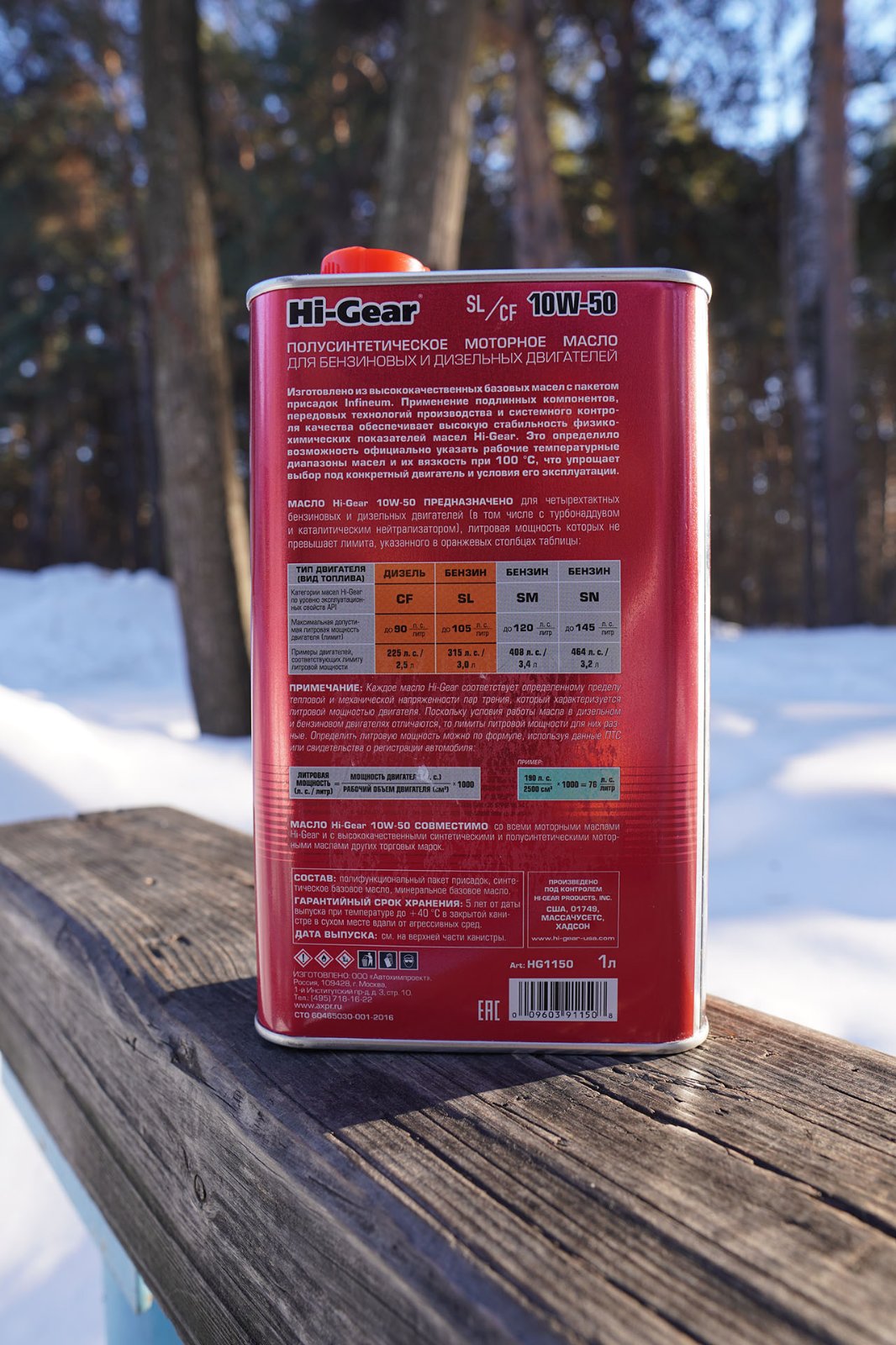

Hi-Gear 10W-50 API SL (VOA BASE) копия.jpgHi-Gear 10W-50 API SL URC копия.jpgHi-Gear 10W-50 API SL photo1.JPGHi-Gear 10W-50 API SL photo2.JPG
Масло заявлено как: API SL/CF.

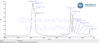

ИК спектр Фурье говорит о том, что масло на основе минеральной базы 1й группы + возможно немного гидрокрекинг VHVI.
