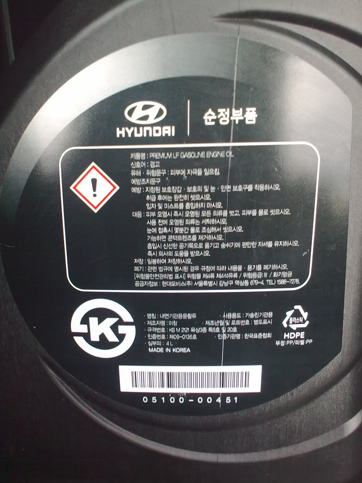

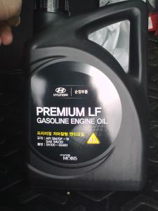

Оба чет я не понял, у меня на баклахе нет бренда КИА. Или я левак купил что мало вероятно-че им трудно три буквы написать, или КИА полностью перешла на масло тотал.

Вот фотки -так все просто, а я их через ж. вставлял.

На баклахе купленного мною оригинального 5w-30 тоже нет бренда киа...
Узнать бы его характеристики...Петру-то тестили,а именно мобис 5w20-нет.
