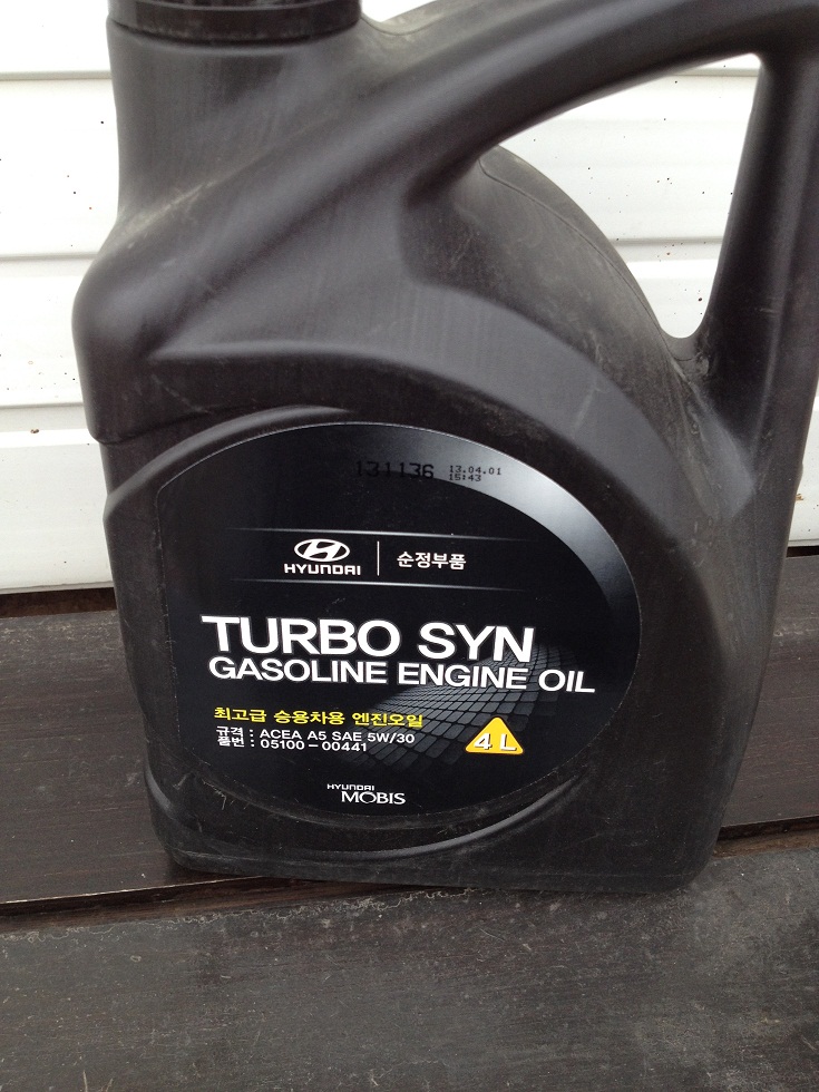

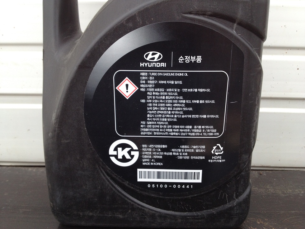

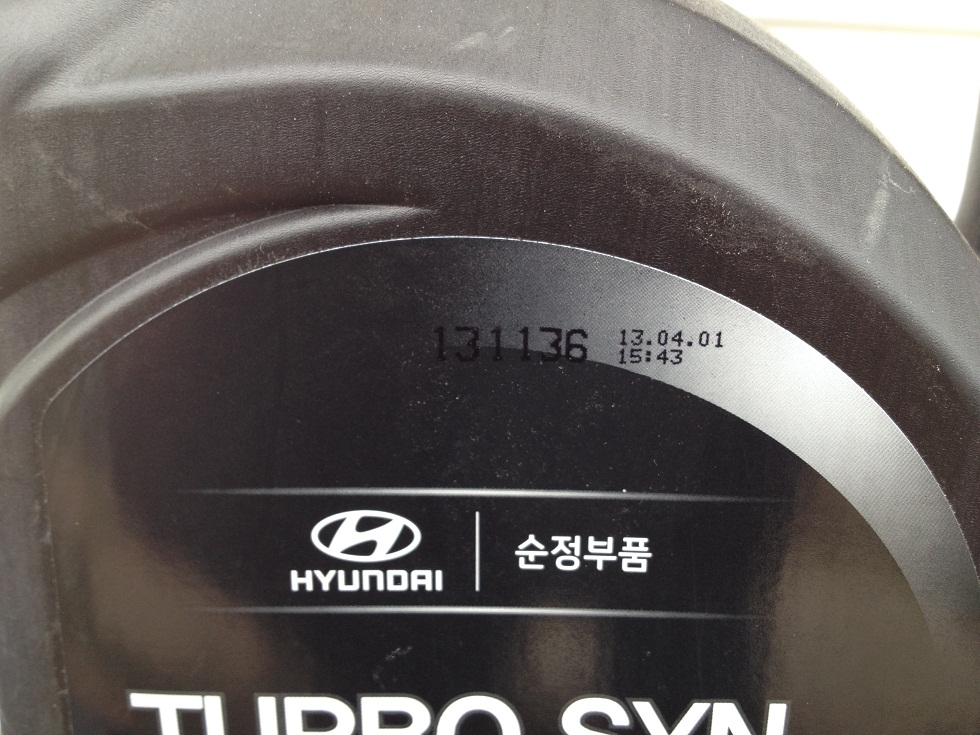

Уважаемые а есть ли кто заливал вот такое масло:post-5035-0-66692800-1397241194_thumb.jpg или вот такое: post-5035-0-43006500-1397241223_thumb.jpg
Как оно по шуму и всему остальному?

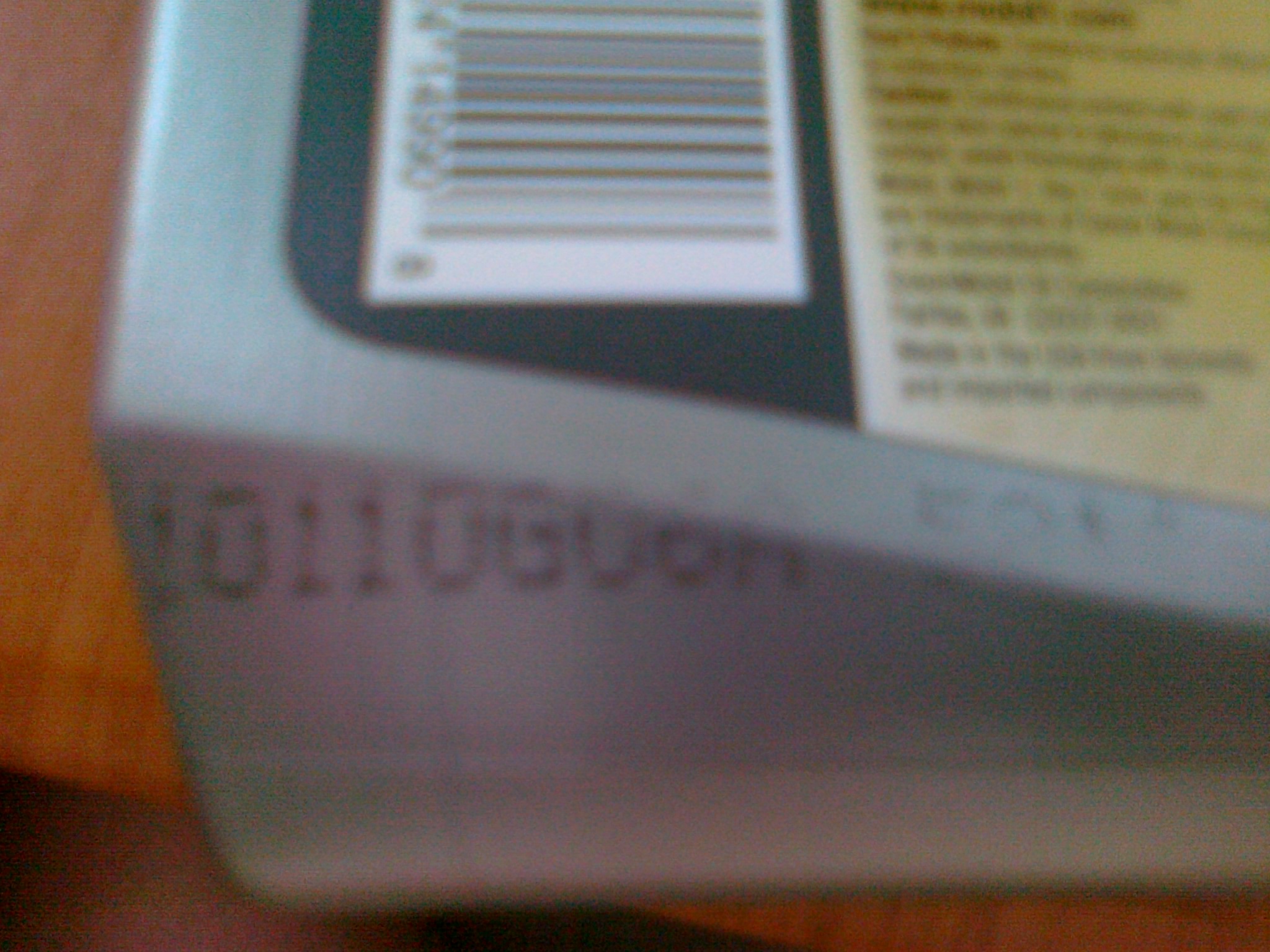

Уважаемые коллеги!Хочу услышать ваше мнение по данному вопросу? Двиг.G4FC пробег 18000 км замена масла каждые 7.500 или 6мес. Скоро предстоит замена! Сегодня забрал заказ в Exist арт. 071924149908 Mobil EP 5w-20 Допуски и спецификации:ILSAC GF-5; API SN; ACEA A1/B1, когда получил заказ удивился что оно :ILSAC GF-4; API SM. ниже фото, и дата изгот. не понятна 10110G06А 5811. Хочу услышать ваше мнения по данному маслу? или заказать Mobil 1 EP 5W-30 оно ILSAC GF-5; API SN . Стиль езды спокойный 50/50трасса город

но сдается мне что дата выпуска старовата
Да наверно 10мес 11год, у вас какой срок изгт был указан? Не просрочено ли это масло можно его лить?
