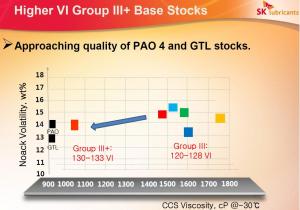

а как сделать чтобы масло при холоде было жидким а при жаре густым. Только загуститель
Не только.
Во-первых, база с приличным индексом вязкости и отличным CCS. Типа ПАО или VHVI гр. III+ (что используют, например, японцы в 0W-20 Idemitsu Zepro или корейцы в новых 0W-20/0W-30 Hyundai). Это позволяет делать масла с отличными низкотемпературными (CCS), минимизировать кол-во модификатора вязкости и при этом "вписываться" в требуемые нормы NOACK.
Во-вторых, эстеры могут играть роль и модификатора вязкости
В-третьих, есть mPAO, которое вообще позволяет обойтись практически без модификатора вязкости
