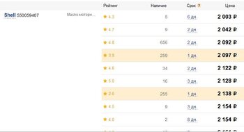

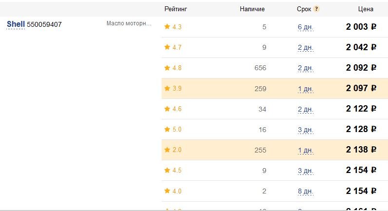

Артикулы коды для заказа в интернет магазине:
550059408 - Shell Helix Taxi 5W-30 1L
550059407 - Shell Helix Taxi 5W-30 4L
