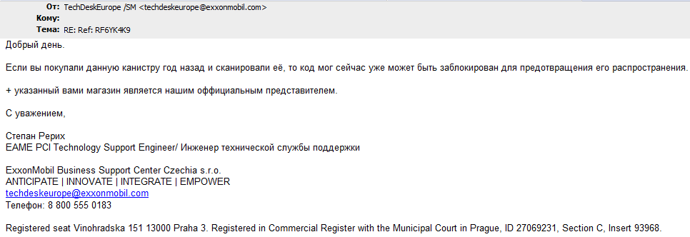

скан QR кода с этой канистры отсылает на просьбу провести пальцем и нащупать выпусклости. А вот скан канистры, протестированной в теме анализа свежих масел, отсылает на сайт с результатом - канистра может быть не оригинальной)))
с пакетом присадок масел, что ранее протестировали несколько раз. Поддельщиками управляют инстинкты капитализма, купи за дешево, выдай за дорогую конфетку и продай дорого.
Я пока еще не видел подделок, которые бы имитировали оригинал на уровне лабораторного анализа. Они все равно пихнут туда дешевую минералку или дешевый кряк с другим пакетом присадок, тем более что у Mobil1 он оригинальный, не похожий на остальных.
На игры маркетологов с QR кодами смотреть не нужно, у них там был момент когда оригинал показывался по базе как подделка.
3 минуты назад, Просто Колян сказал:
Если канистры не пробивались на подлинность ранее, то их коды до сих пор могут быть активны.
