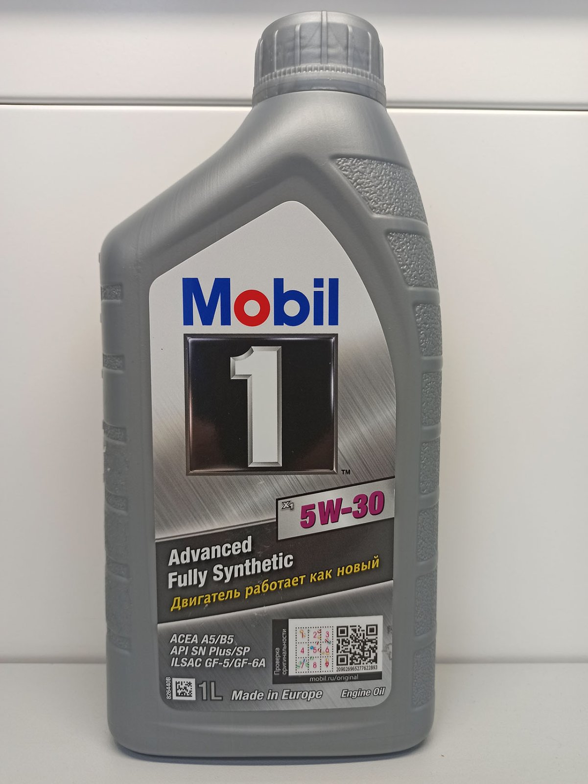

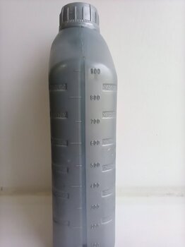

Mobil1 X1 5W-30 Shear Stability подозревается ПОДДЕЛКА (устойчивость к сдвигу) копия.jpg1643778710822.jpg1643778710830.jpg
Остальные фото
1643886993555.jpg1643886993564.jpg1643886993573.jpg1643886993582.jpg1643886993590.jpg1643886993599.jpg1643886993614.jpg
Масло заявлено как: API SP; API SN PLUS; API SN; ILSAC GF-6A; ACEA A5/B5; GM Dexos1 Gen2; GM 4718M; GM 6094M; Ford WSS-M2C946-B1; Ford WSS-M2C929-A; Ford WSS-M2C946-A; FORD WSS-M2C961-A1.
