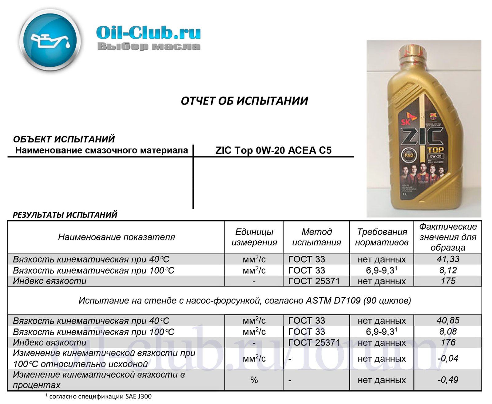

ZIC Top 0W-20 свежее Shear Stability
ZIC Top 0W-20 свежее Shear Stability за анализ спасибо Smoke77, Евген48, skorp777, elvis, Дюпелёк, alex323, and2949.
ZIC Top 0W-20 Shear Stability (устойчивость к сдвигу) копия.jpgZIC Top 0W-20 photo1.jpgZIC Top 0W-20 photo2.jpg
Масло заявлено как: API SN Plus, ACEA C5, Volkswagen / Audi / Skoda 508.00 / 509.00, Porsche C-20.
Весьма показательно. 508 рулит.

0-20 0-20 - рознь
Пао-шмао выдержало:good2:

Что и требовалось доказать.

Действительно TOP!
топ он и в африке топ. не как некоторые "премиальные" масла которые показывают -15%

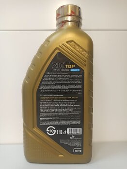

А что за лица на канистре? Это иконы разработчиков?

Вообще
А то, что индекс вязкости вырос так и должно быть?

Сравнивать надо сравнимое, буквально пару часов назад я написал это. Сравнили, увидели очередную очень крепкую 20-ку.
