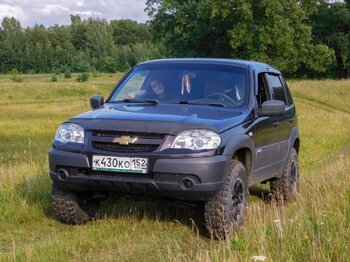

Отчёт об использовании моторного масла SINTEC PREMIUM SAE 5W-30 ACEA A3/B4
Автомобиль, режимы, период использования
Автомобиль Chevrolet Niva 2012 г.в. Двигатель ВАЗ-2123 рабочим объёмом 1,7 литра паспортной мощностью 80 л.с., присутствует чип-тюнинг. Машина "живёт" под открытым небом, круглый год и в любую погоду. Используется по своему прямому назначению по любым дорогам и их полному отсутствию. Зимой по не чищенным городским улицам и для поездок на дачу по снежной целине, летом для вылазок на горячие песчаные пляжи матушки Волги, ну и периодические круглогодичные покатушки с любителями покорения бездорожья. Стиль вождения спокойный, но на трассе и на бездорожье периодически кручу мотор. Город крупный, пробки в вечерний час пик серьёзные. Мотор постоянно работает в тяжёлых условиях, поэтому маслу достаётся по полной. Ввиду всех этих факторов масло меняю часто: 5000 км или 200 м/ч (есть счётчик) в зависимости от того, что наступит раньше. На момент заливки SINTEC PREMIUM SAE 5W-30 ACEA A3/B4 пробег составлял 125 994 км, слито на пробеге 131 007 км. Эксплуатация с 24 января 2022 г по 9 июля 2022 г. Температурные режимы от -25 до +32 градусов. Соотношение город/трасса/бездорожье - 60%/20%/20. Масло отработало 215 м/ч. Топлива израсходовано около 580 литров, заливаю Лукойл ЕВРО-95.

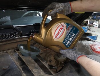

Масло
1. Исходя из данных по топливу и пробегу, средний расход за тестовый пробег составил около 11,6 литра на сотню. :good2:По сравнению с ранее используемыми мной маслами W40, SINTEC PREMIUM SAE 5W-30 ACEA A3/B4 обладает топливной экономичностью. На "сороковках" в зимне-весенне-летний период в схожих условиях эксплуатации расход составлял 12,2 - 12,5 литра на сотню.
2. На SINTEC PREMIUM SAE 5W-30 ACEA A3/B4 моторчик раскручивался немного веселее, чем на маслах W40, соответственно и динамика была чуть лучше. Конечно, если можно применить слово "динамика" к полуторатонному утюгу с дохленьким мотором. :sarcastic:
3. Звук мотора на холостом ходу показался чуть суховат, но слух не режет. Сравниваю со своим "летним" маслом Лукойл Люкс 10W40 SL. На оборотах до 3500 SINTEC PREMIUM SAE 5W-30 ACEA A3/B4 звучит мягко, свыше 3500 как будто басит. Не визжит надрывно, не грохочет "коромыслами", а именно басовито работает. Однозначно понравилось. :good2:
4. До заливки масла отложений в моторе не наблюдалось. По истечении эксплуатации так же чисто.
5. По угару - в моём "динозавре" горит всё. Что-то больше, что-то меньше. Скорее всего просто не очень удачная сборка двигателя на заводе. Потому как с новья машина была у отца, он ей владел 2 года и пылинки сдувал. С 2014 года машина в моих руках. Расход масла как начался с выезда из автосалона, так и присутствует по сей день. Главное что он стабилен и не прогрессирует, лишнего дыма или сочения через сальники/прокладки тоже не замечено. По факту: за тестовый пробег мотор съел уровень и попросил доливку. Долил 0,5 литра, примерно до середины щупа. На момент слива щуп показывал на 5-7 мм выше минимальной отметки. Масло при сливе было цвета крепкого кофе, гарью не воняло.
6. Запуск зимой при -25 никаких затруднений не вызывал, мотор крутился уверенно и запускался с первых вспышек. Жаль не было морозов покрепче, интересно было бы посмотреть на запуск ниже -30 и сравнить с "сороковками". Хотя более чем уверен, что масло справилось бы достойно. По работе в жарких пробках при +32 также без нареканий. Лампа аварийного давления масла ни разу не моргнула, масло крепкое и не разжижается.
Плюсы
На протяжении тестового пробега масло отработало стабильно ровно, достаточно тихо. На мой слух и по моим ощущениям – как на одном дыхании, с момента заливки и до слива. Особенно понравилось в жару. Почему-то опасался, что в пробках будет моргать лампа аварийного давления. Это моя первая "тридцатка" в этом моторе, да и пробег уже добротный для такого "динозавра". Опасения оказались напрасными. :pleasantry: Видимый в горловине корпус распредвала блестит так же, как и до заливки. За 215 моточасов масло потемнело, но не почернело. Даже то, что масло угорало в моём моторе могу записать в плюс. Ибо это был самый низкий угар из ранее заливаемых  мной масел. Как ни странно, сильнее всего горел Sintec Platinum 5W-40 API SN.
Минусы
На мой взгляд минус только один. И тот только на канистре. Ребят, сделайте пожалуйста мерную шкалу на боковине. А то не очень удобно на глаз прикидывать оставшийся объём в канистре.
Итог
Ещё раз SINTEC PREMIUM SAE 5W-30 ACEA A3/B4? Лично для меня однозначно да, масло понравилось. Да и ценовая политика у Sintec весьма приятная за качественный продукт.
Благодарю SINTEC Group и Ойл-клуб за проведённую акцию.

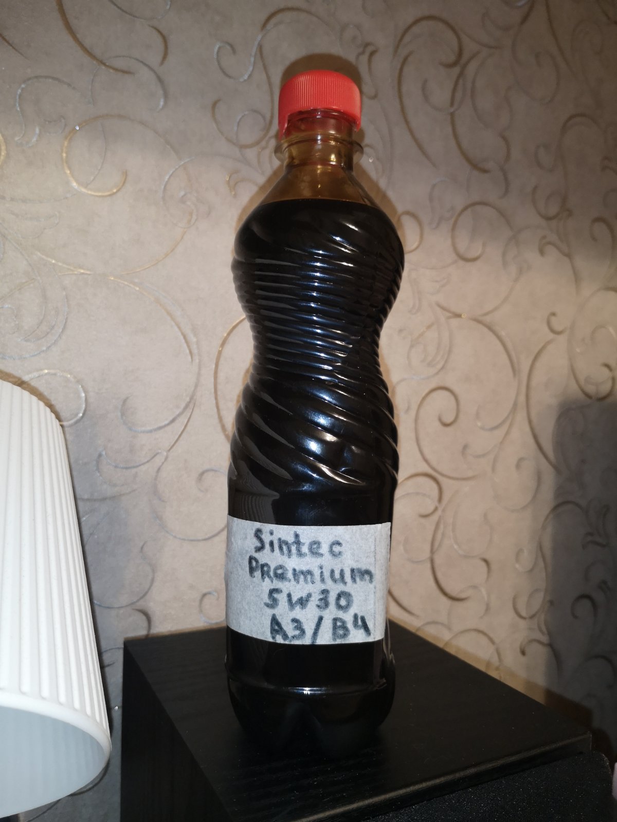

Лабораторный анализ отработки:
Sintec Premium 5W-30 A3/B4 отработка на Chevrolet Niva после 5013 км
ezhzhyk вангую разжижение топливом, и кучу свинца в отработке:sarcastic: а так же скорее всего кремний
ezhzhyk Я ваш анализ жду больше, чем свой ждал :D

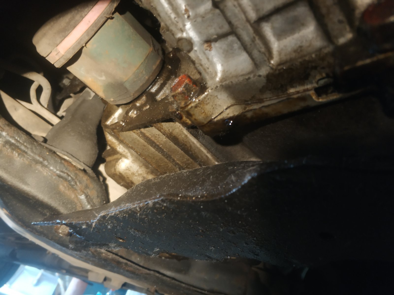

Отчёт об использовании моторного масла SINTEC PLATINUM SAE 5W-30 API SL, ACEA A5/B5 (синтетика)
Сразу хочу  меня извинить за  не совсем тот отчет, который планировал сделать по причине некоторых изменений связанных с событиями конца февраля.
Машина   Mitsubishi  Lancer 9  2006 года , двигатель 4G18 , рабочий объём 1.6 L , паспортная мощность 98 л.с. Следует учесть, что предыдущий двигатель откатал 428.000 км и был заменен на НОВЫЙ (не восстановленный) 1.5 года назад. Кроме замены двигателя никаких вмешательств типа чип-тюнинга на рабочую лошадку никто не делал. Немного об отношении  к рабочей лошадке...обслуживаются все мои машины не зависимо от их предназначения  по простому принципу, чтобы не подвела  в любой час дня и ночи. На запасных частях, масле и смазках не экономлю. Гаража у Лансера нет от слова совсем . Круглогодичное использование  пепелаца.  Обычно  стиль вождения энергичный, но не нахальный (очень не люблю когда участники движения создают друг другу нервы). Мотор оборотистый но силенок маловато , приходиться  крутить движок. В автомобиле практически отсутствует комп. поэтому регламент построен просто по пробегу. При моей манере вождения и особенностей двигателя (картер 3.1л.) масло меняется с периодичностью 3.000-3.500 км . На момент заливки масла SINTEC PLATINUM SAE 5W-30 API SL, ACEA A5/B5 (синтетика) пробег составлял 23.680 км, слито на пробеге 28.360 км.  Срок работы масла  4680 км  с 15.01.2022 г по  июнь 2022 г. Температурные режимы от -18 до +36 градусов. В основе короткие поездки с длительным прогреванием двигателя.  Соотношение город/трасса/бездорожье - 70%/25%/5%. Сколько  отработало масло в  м/ч. и сколько топлива было израсходовано не считал... просто не было возможности вести учет, т.к. машина находилась там где сейчас горячо...не судите строго. Бензин заливался разный(какой удалось залить). На  откровенный  суррогат вроде не нарывался.

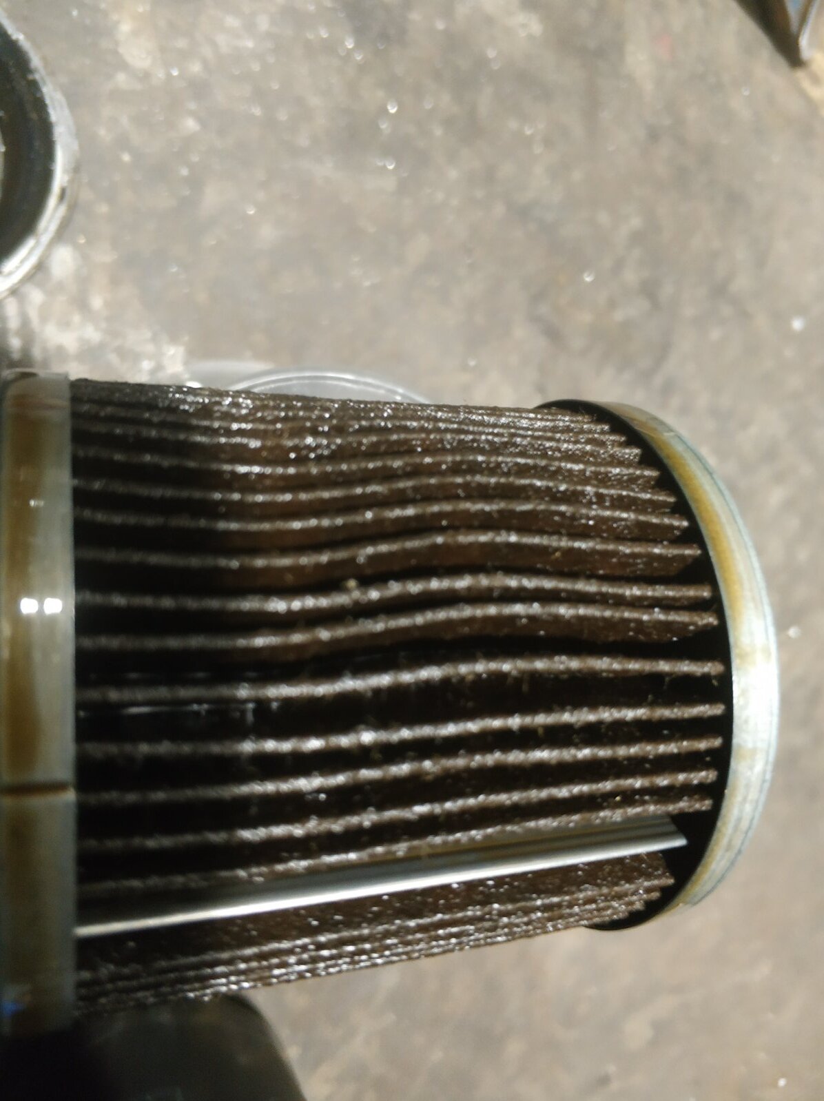

4.  Чистота двигателя  обычно всегда на высоте.  После  эксплуатации  масла отложений нет.
5. Угара масла не выявлено 100-150мл. можно сказать не в счет если учесть, что начал "потеть" двигатель(обнаружил при сливе).  Практически из под всех  прокладок и сальников. Причины могут быть две: а) жидкое масло , б) "уставшие" прокладки двигателя после длительного хранения. Не исключено , что и оба варианта вместе. Пока выясняю ...
6. Запуск зимой при -18 никаких затруднений не вызывал.  При сопоставимых температурах звук чуть более выражен чем на предыдущем.
7. При сливе масло не черное, даже если сравнивать с тем периодом замены которым пользуюсь обычно

Так как не являюсь экспертом в маслах даже в сравнении с одноклубниками , то  несмотря на запотевание двигателя  к маслу у меня нет претензий.  Нет отложений.  Нет угара в моем случае.

Sintec Platinum 5W-30 A5/B5 отработка на Mitsubishi Lancer 9 после 4680км
SINTEC PLATINUM SAE 5W-30 API SL, ACEA A5/B5 (синтетика) не для двигателя 4G18 . Для меня уже большой успех если нет претензий , а цена  на масла SINTEC вкусная, конкурентов практически нет. Ждем лабораторный анализ отработки.

11 часов назад, agstroy сказал:

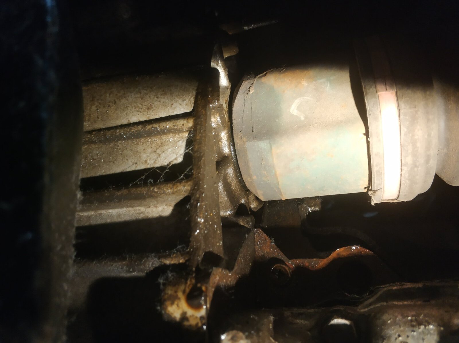

Что сейчас залили?
У меня передний сальник коленвала потел, залил Роснефть 10W30 минералку - как рукой сняло.
С перепугу))) залил Shell Helix Ultra 5W-40 ACEAA3; B3; B4 API SN; CF . Снизу было "сыровато" от масла, а вот из под клапанной крышки гораздо меньше. Вырвусь на пару тройку дней помою двигатель и будем посмотреть.
Изменено пользователем agstroy
agstroy ну все ща гтл животворящий все дыры залепит :sarcastic:
12.07.2022 в 01:57, agstroy сказал:
 agstroy Не такое уж оно и "жидкое".... зачем двиглу "по-гуще" А3?
Само-то оно, "выше крыши".
