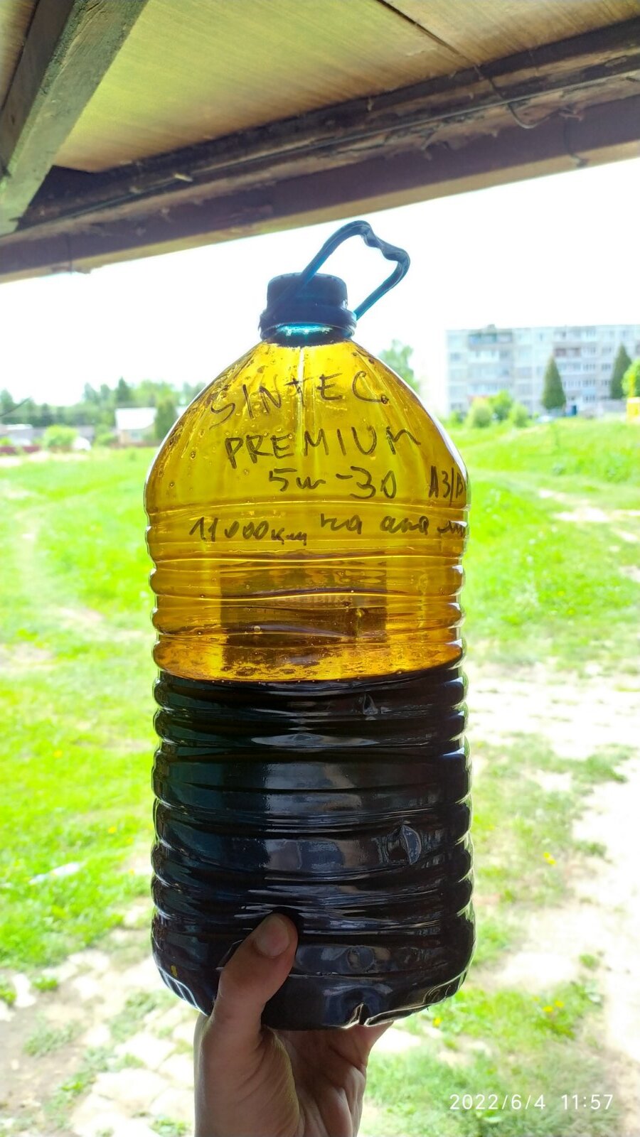

Второй пошел, выложил отработку Sintec Premium 5W-30 A3/B4 отработка на Opel Astra H после 11 002км товарища @Bankol.
https://www.oil-club.ru/forum/topic/60889-sintec-premium-5w-30-a3b4-otrabotka-na-opel-astra-h-posle-11-002km/

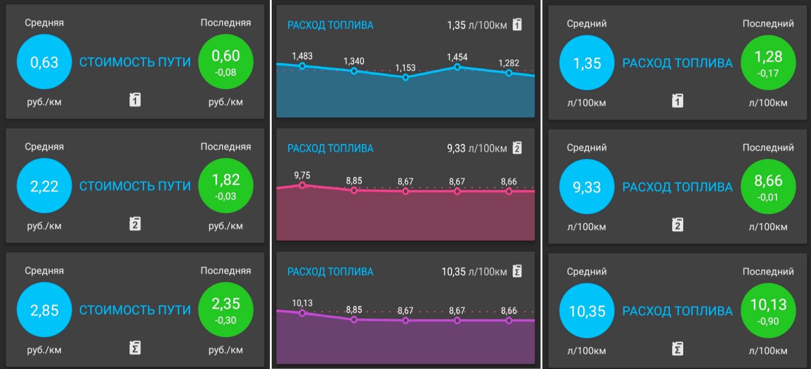

По расходу топлива, сравнивая с Лукойл +/- одинаково. Наверняка есть более экономичные масла и вязкости, но мне вполне хватает того, что есть. Скрин с расходом топлива ниже:

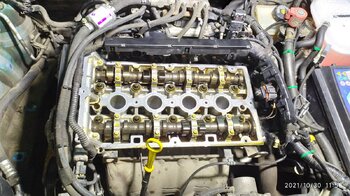

Ну и самое интересное, наверное, это что с отложениями:
Данное фото сделано при регулировке клапанов на 150 000 км пробега. На Синтек на тот момент я накатал уже 30 000 км. Как можно увидеть переход на полнозольное масло лишней грязи не добавил, а даже субъективно стало чуть чище.
