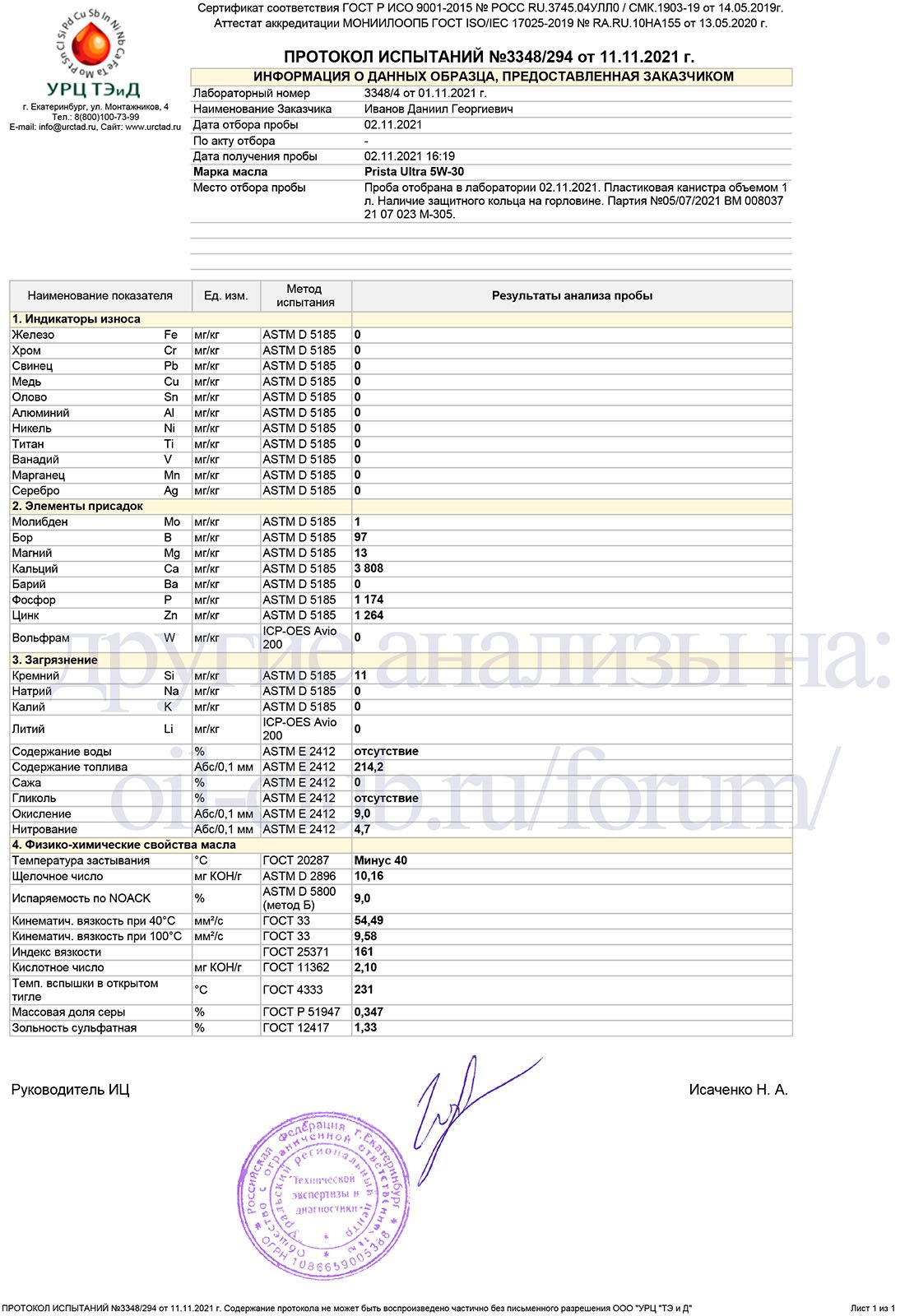

Prista Ultra 5W-30 свежее
Prista Ultra 5W-30 свежее за анализ спасибо irodovsky.
Масло в запечатанной литрухе присылал irodovsky из Украины.
Вскрытие масла в лаборатории УРЦТЭиД:
Prista Ultra 5W-30 (VOA BASE) копия.jpgPrista Ultra 5W-30 URC копия.jpgPrista Ultra 5W-30 photo1.JPGPrista Ultra 5W-30 photo2.JPG
Масло заявлено как: ACEA A3/B4; API SL/CF; 229.5; MB 229.3; VW 502 00 / 505 00; Opel GM-LL-A/B-025; Renault RN 0700/0710.
1) по вязкости провал, масла ACEA A3/B4 имеют вязкость при 100С около 12cst, так как должны выдерживать HTHS >3.5.
2) пакет присадок не соответствует ни одному маслу MB 229.5. В лучшем случае это только MB 229.3. То есть, стандарты на канистре пририсованы "до кучи".
ИК спектр Фурье говорит о том, что масло на основе гидрокрекинга VHVI
бракоделы... Только подумал что они делают нормальные масла и тут это.
Скажите, а какими параметрами оно не влазит в 229.5 ?
Больше похоже на А5 с переложенным пакетом присадок
:D
Не ну так-то кондовое )
Разбавить там, побуторить ))

Для миксов пойдет, да :)
Одним словом - брак.
для тех, кому нужно крепкое а5/в5 )))
Там нет стандартного 229.5 A3/B4 или фордовского 913D A5/B5. Нет таких пакетов с такой золой и серой... на сульфонатах кальция. Вязкость не такая должна быть. Это почти 5w20...

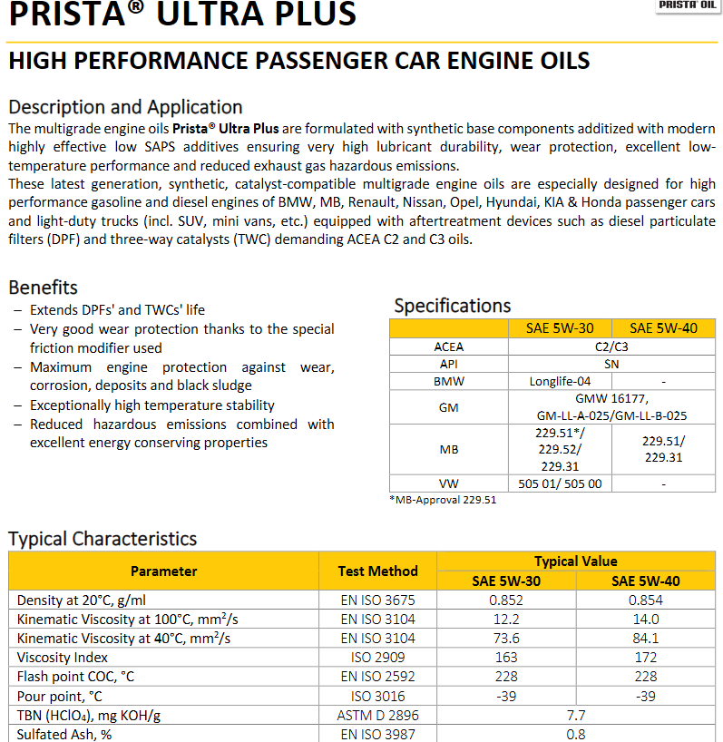

В https://bevo.mercedes-benz.com/bevolisten/229.5_de.html
по 229.5 присутствует  Prista Ultra 5W-40, 30-ки нету.
по 229.3  есть   та же Prista Ultra 5W-40 и Prista Leader 10W-40 .
Prista Ultra 5W-30  нету ни там ни там.  :(
Зато в MB229.51 есть Prista Ultra Plus 5W-30  но нету Prista Ultra Plus 5W-40.
Не то масло протестировали :), нужно было или Prista Ultra Plus 5W-30 или  Prista Ultra 5W-40.
Глянул сайт Prista
Для ультры не пишут про допуск мерса, только соответствие.
Но вязкость указана 10,9, а не  9,58 -- таки бракоделы )))
Зато в паспорте для "плюсов" именно  для Prista Ultra Plus 5W-30  есть сноска о допуске MB229.51
На обратную сторону теситруемой литрухи посмотрите там указано mb 229.5. :)
А вдруг это подделка?:popcorm:
