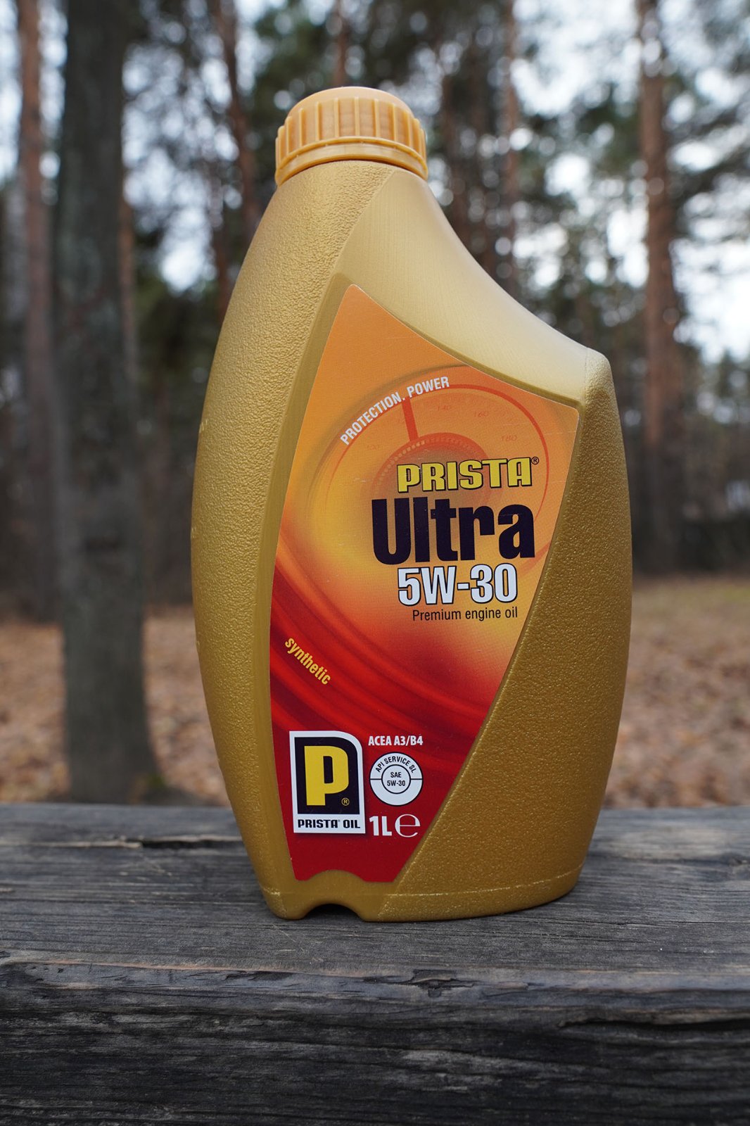

Prista Ultra 5W-30 свежее
Prista Ultra 5W-30 свежее за анализ спасибо irodovsky.
Масло в запечатанной литрухе присылал irodovsky из Украины.

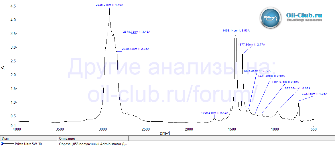

Вскрытие масла в лаборатории УРЦТЭиД:
Prista Ultra 5W-30 (VOA BASE) копия.jpgPrista Ultra 5W-30 URC копия.jpgPrista Ultra 5W-30 photo1.JPGPrista Ultra 5W-30 photo2.JPG
Масло заявлено как: ACEA A3/B4; API SL/CF; 229.5; MB 229.3; VW 502 00 / 505 00; Opel GM-LL-A/B-025; Renault RN 0700/0710.
1) по вязкости провал, масла ACEA A3/B4 имеют вязкость при 100С около 12cst, так как должны выдерживать HTHS >3.5.
2) пакет присадок не соответствует ни одному маслу MB 229.5. В лучшем случае это только MB 229.3. То есть, стандарты на канистре пририсованы "до кучи".
ИК спектр Фурье говорит о том, что масло на основе гидрокрекинга VHVI
