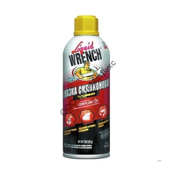

TheOvo
В 07.10.2018 в 17:50, Screwdriver78 сказал:
5 часов назад, D'AVerk сказал:
TheOvo
Это совсем не то, что нужно, это же просто силиконовый спрей резинки брызгать...
TheOvo низкий температурный предел, тефлон в составе. А вам куда пшикать то? Замки дверей?
D'AVerk Смазка тросиков, направляющих сидений, петель, личинок замков, крутилок и моторчика печки и т.д.
Силиконовые смазки пробовал - их хватает совсем не надолго.
