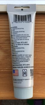

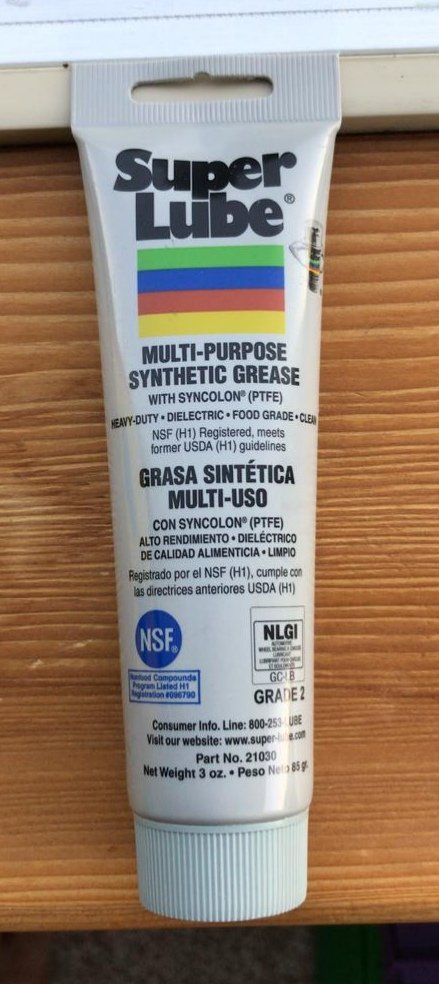

28 сентября 20188 г 7 часов назад, Hasen сказал: Заказал себе данную смазку в тюбике 85гр. из США через e-bay https://www.ebay.com/itm/142933198190?ul_noapp=true по цене в 6.5$ без учета доставки По приходу сравню ее с купленной через e-bay в Корее в 100 гр. тюбике Вы заказали опять с раскритикованным артикулом 21030 ? Только правильной массы? Изменено 28 сентября 20188 г пользователем мотозак
28 сентября 20188 г tesloil Да понятно что это (12377985), не есть это(12371287). Наконец дочитал тему. И понял что можно было заказать huskey в арт. 73103 которая сейчас 750 р. за тубу можно взять. Но хорошо что мне и 85 г. хватит лет на 5) fox75 Тоже было такое, но статус не менялся, а тут уже есть продвижение - прибыла на склад в Москве.
28 сентября 20188 г 2 часа назад, мотозак сказал: Вы заказали опять с раскритикованным артикулом 21030 ? Только правильной массы? Видимо да
