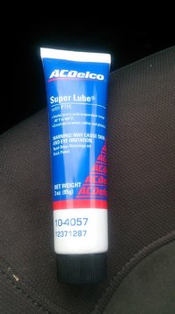

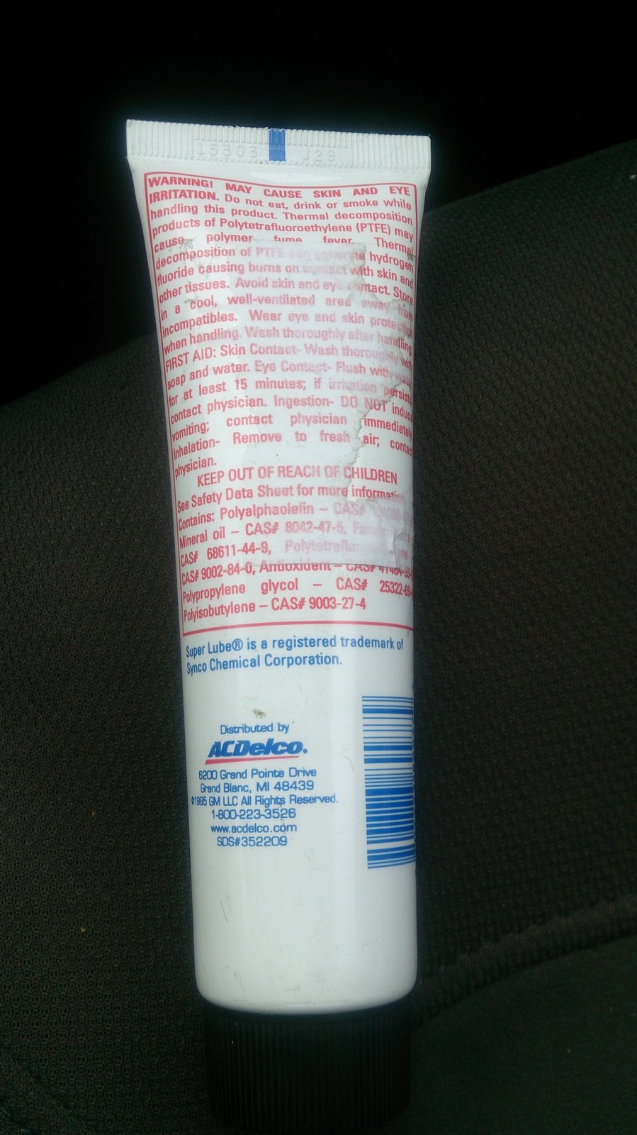

Смазка GM p/n 12371287 "Sinthetic lubricant paste with teflon
Представляю оригинальную смазку GM p/n 12371287(3 oz)"Synthetic Lubricant paste with Teflon". В описании GM данная смазка предназначена специально для смазывания петель,замков,электрических разъёмов,полюсов АБ.Смазка очень интересная, со сверх высоким температурным диапазоном использования -42 - +232 гр.С.Данный синтетический продукт под скромным партнамбером GM, на самом деле имеет не только сверхширокий температурный диапазон ,но и сверхширокий диапазон использования в автомобиле,начиная с шасси,колёсных подшипников,роликов,приводов стёкол, и кончая пластиковыми зубчатыми зацеплениями стеклоочистителей,пластиковыми шаровыми опорами,эл.разъёмами и замком зажигания, так как представляет собой не что иное, как известную смазку Synco Chemical Corporation "Super-Lube synthetic multi purpose grease with Syncolon(PTFE).Описание,применение и паспорт безопасности смазки можно изучить на сайте www.super-lube.com Заказать можно по вполне вменяемой цене в экзист,а также на ebay.com и amazon.com.
Коды для заказа
12346241 - aerosol
12371287 тюбик 85 грамм
293550030 туба 400 грамм
9 часов назад, Hasen сказал:
Фото тюбика из Америки
дык уже пришло?

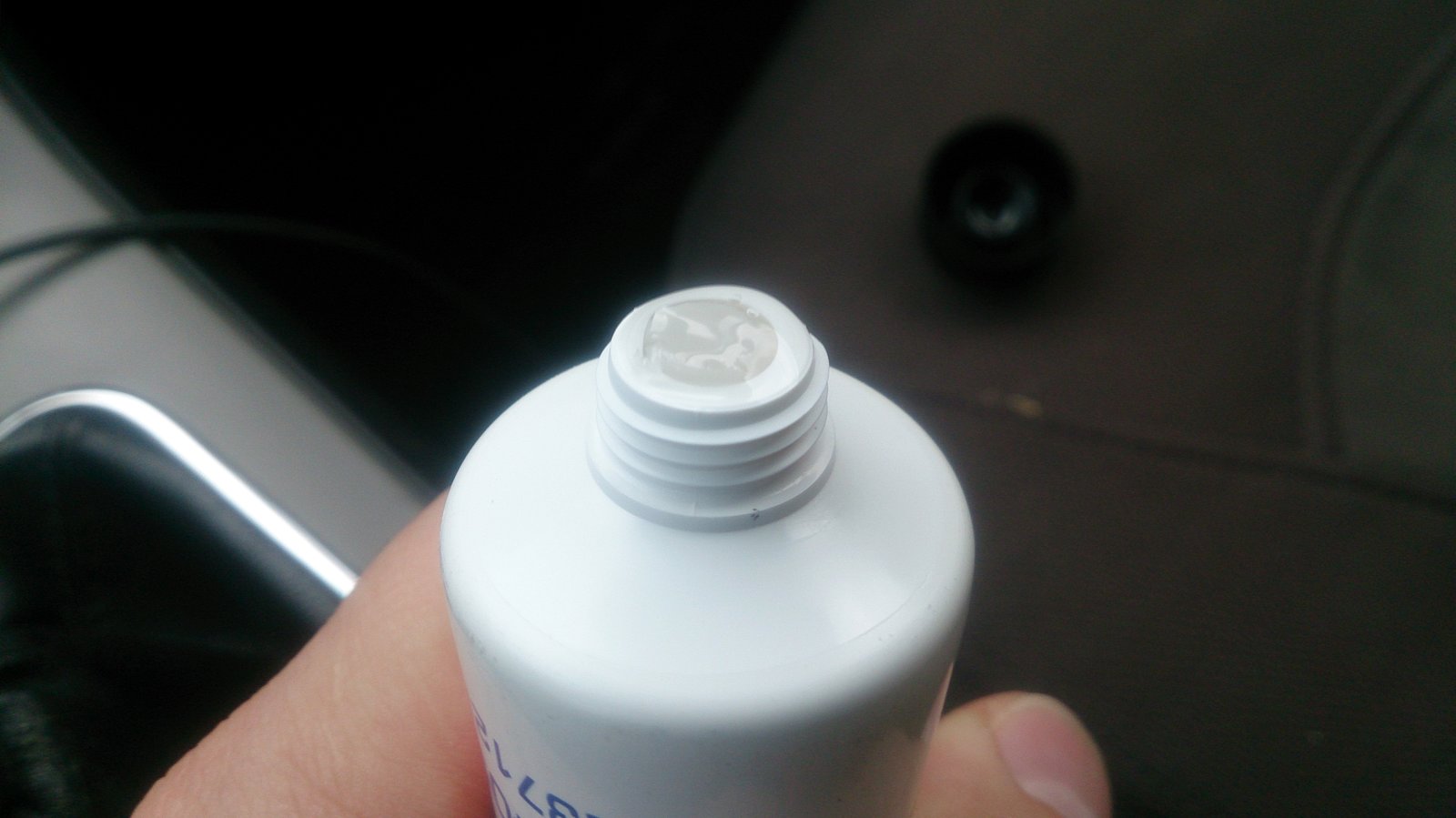

Вот такой пришел с емекса. Консистенция чем то напомнила pfg-110.
Только здесь типа маслице выступило, отдельно от смазки. На фотонемного видно. Нормально это?
у меня также, на смазке тюбик которой их Кореии
хорошая мазь, завидую вам ребята.

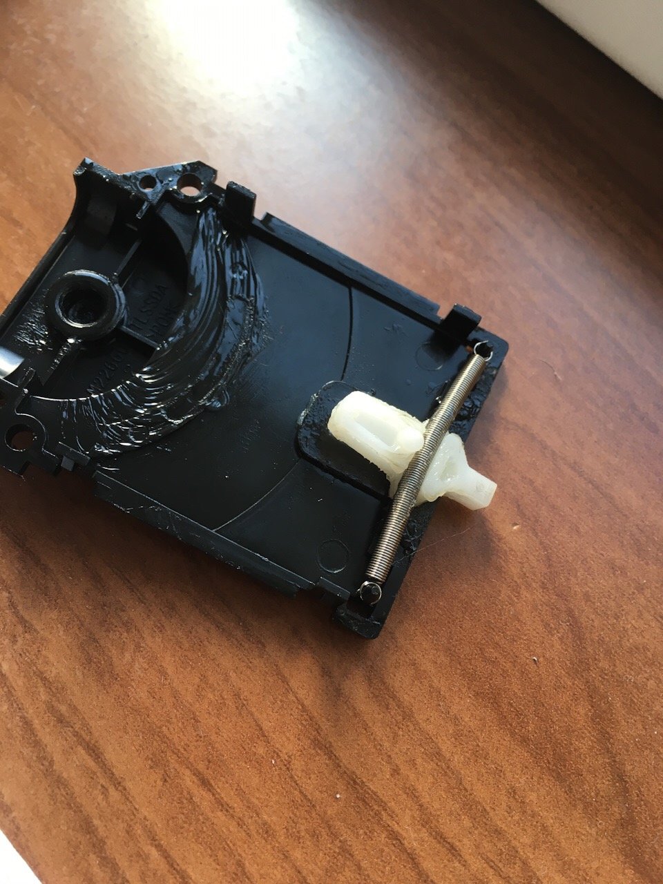

Ищу смазку для пластика - густую, с хорошей адгезией (нужно чтобы держалась на вертикальных поверхностях), GM 12371287 подойдет?
Нужно смазать механизм поворотников, щелкает рычажок отключения внутри механизма. Пробовал Silicon Fett от Liqui Moly - помогло на пару дней - смазка жидкая крайне, адгезия слабая.

Не полностью понял - что означает "механизм поворотников" ? Силиконовые пластичные смазки часто применяют для пластика , но в случае , когда речь идет о нагрузке в пластиковых парах - толку от силиконки не будет - ее просто полностью выдавит из пятна контакта . Там применяют смазки на ПАО - такую как смазка "Super-lube by Synco Chemical " или смазки на ПАО с литий -мылом .
1 час назад, tesloil сказал:
Вот этот белый «язычок» торчит из корпуса механизма поворотников когда поворотники включены. Руль при вращении в обратную от поворота сторону - задевает его и происходит отключение поворотника. А когда руль вращается в сторону поворота он как бы проскальзывает, не цепляясь, и вот каждый такой раз, при возвращении его в исходное положение при незацеплении, он щёлкает об корпус, и щёлкает крайне громко. Все пространство его хода необходимо смазать.
6 часов назад, eleventh сказал:
подойдет для пластика? не нашел упоминание использования этой смазки в целях, отличных от смазывания направляющих суппортов и других деталей тормозной системы
Она силиконовая,  значит, для пластика безопасна. Она с тефлоном. Она ОЧЕНЬ густая и плотная. Фактически паста.
А вот теперь понял . Вы знаете , скорее всего можно применить 1161688 в данном случае . То что она полностью безопасна для пластика и так понятно , но скорее всего будет она там к месту .
