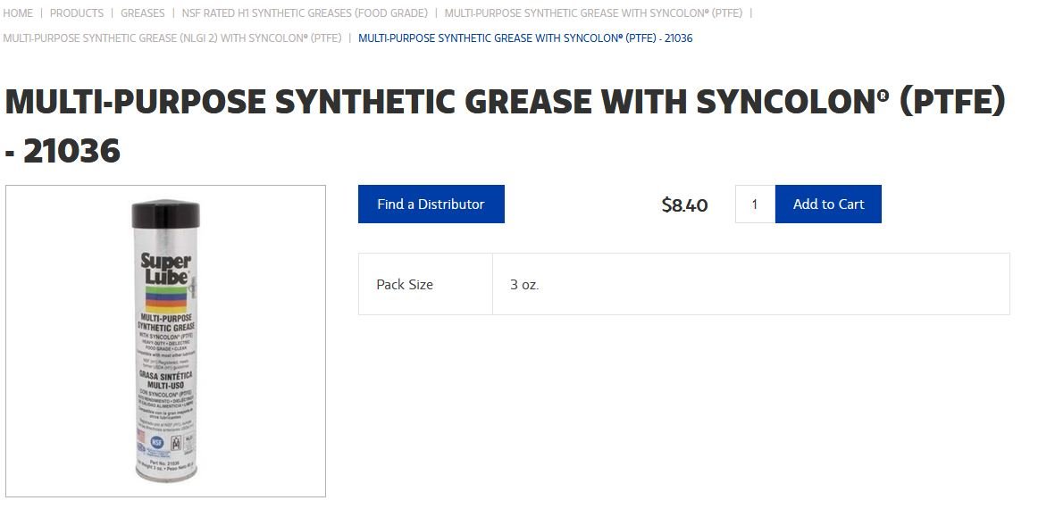

16 сентября 20197 г 13 минут назад, Screwdriver78 сказал: Мы точно говорим обо одной и той же суперлюбе? О той которая на сайте самой суперлюбы стоит 8.4 доллара. Никто же не виноват что мы с вами нищеброды и живем в стране победившего ВМП Если кто-то постоянно таскает с США через Шапито всякие покупки - то действительно со всем кагалом за 650-700р тубу себе привезет. А за 1800р - привет нашим бедствующим продавцам, и на эти 2% они и живут. ЗЫ. Но на самом деле, у меня появились определенные сомнения относительно суперлюбы вообще. При такой цене и заявленных плюшках, в США все могут покупать только ее. Но.... Г-н tesloil ее в свое время тут знатно пропиарил, но как показало время, относительно многих смазок он немного горячился. Изменено 16 сентября 20197 г пользователем D'AVerk
16 сентября 20197 г Посмотрите сами. Температуры от -43 до 232. Вязкость при 100гр - 8сст, это говорит что она во всем диапазоне просто идеальная среднеформатная мазь. При 40гр ориентировочно 70. Каплепадение 287гр. Нагрузка сварки-= 400кг! Низкотемпературный момент при -54(!!) 0,27нм на страгивание! Неплохая диэлектрика, низкая сепарация, низкое испарение, химическая стабильность, почти не вытекает из подшипника ступицы и дружелюбна к природе. Даже PFPE насторожились. Заберите мои htl-500, редлайн (черт его у меня нет), моликот, дайте 50 грамм суперлюбы и я счастлив Technical_Data_Sheet_Multi_Purpose_Grease.pdf Изменено 16 сентября 20197 г пользователем D'AVerk
