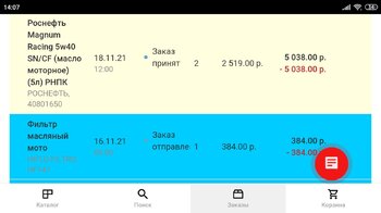

Оно?цена как в ролике 2518
1 час назад, vitya83 сказал:
Ага! Оно самое! Артикул 40801650
