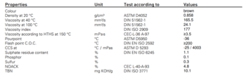

Заявленные характеристики:
Масло заявлено как: ACEA A3/B4-12; API SN; MB 229.5; VW 502 00; VW 505 00; BMW Longlife-01; PORSCHE A40; RENAULT RN0700; RENAULT RN0710; FIAT 9.55535-H3.
1) Масло удовлетворяет стандарту SAE и может называться 10W-60. Вязкость соответствует требованиям. CCS не измеряли.
2) Вязкость при 40С = 160cst - вот это дааа... Fuck Fuel Economy.
3) Вязкость при 100С = 23,58 - четко укладывается в середину рамок-требований SAE от 21,9 до 26,1. Вязкость очень густая, масло заточено на защиту от износа при экстремально высокой температуре и нагрузках.
4) Высокое щелочное число (9,87) обеспечивает хорошие моющие/нейтрализующие свойства. В настоящем спорте это не нужно, масло меняется часто. В гражданском, любительском автоспорте, когда ездишь на своей машине - будет не лишним.
5) Кислотное число (1,80) - низкое, все нормально.
6) Зольность сульфатная = 1,13 - не типично низкая для полуспортивных масел, из этого вытекает плюс - турбины скажут спасибо за низкую зольность.
7) Температура вспышки = 257С - очуметь просто. Наверное рекорд за всю историю Ойл Клуба. Масло очень термостабильно при высоких температурах.
8) Температура застывания -36С - для 10W-60 это нормально. Кстати, косвенно мне говорит о том, что применили больше базового масла (возможно даже вязкости 8cst) и меньше загустителя (если брать среди 10W-60 конечно). Масло должно быть крепкое в плане сработки (опять же на сколько это возможно для 10W-60).
9) Содержание серы = 0,283 - среднее.
10) Противоизносные присадки ZDDP (фосфор и цинк). Беззольный дисперсант (бор). Моющая присадка на основе кальция. Рецептура используется Infineum.
11) Параметр окисление = 55 - говорит о присутствии эстеров, в содержании около 8-10%. Эстеры придают маслу противоизносные функции, полярные свойства прилипания молекул к деталям двигателя, снижают коэффициент трения.
ИК Спектр Фурье говорит о том, что масло но основе ПАО + Эстеры. (настоящая синтетика)
Вывод: Очень интересное для гражданского автоспорта масло. Видно что в Motorex не пожалели дорогих базовых масел ПАО, Эстеры. Отсюда масло имеет рекордные показатели термостабильности при высоких температурах. Если вдруг решили на этом масле "и гонять, и ездить на работу" - масло имеет высокое щелочное число и выдержит длинные интервалы и тяжелые условия. Не высокая зольность сульфатная - меньше абразивных отложений. Особенность масла: гражданский пакет присадок (но зато не гражданское базовое масло).

А вообще могут быть допуски RN0700/0710 для 10W-60? В реношных мануалах вроде этой вязкости нет...
Масло просто волшебное! Для Европейской части России и самой Европы - идеально! А также если есть обогреваемый гараж для своего дорогого болида с высокотемпературным и высоконагруженным двигателем (все М-ки, RS-,Porcsche Turbo и AMG). Температура вспышки 257 гр.! У меня одного желание (Мо) добавить или излишне будет?

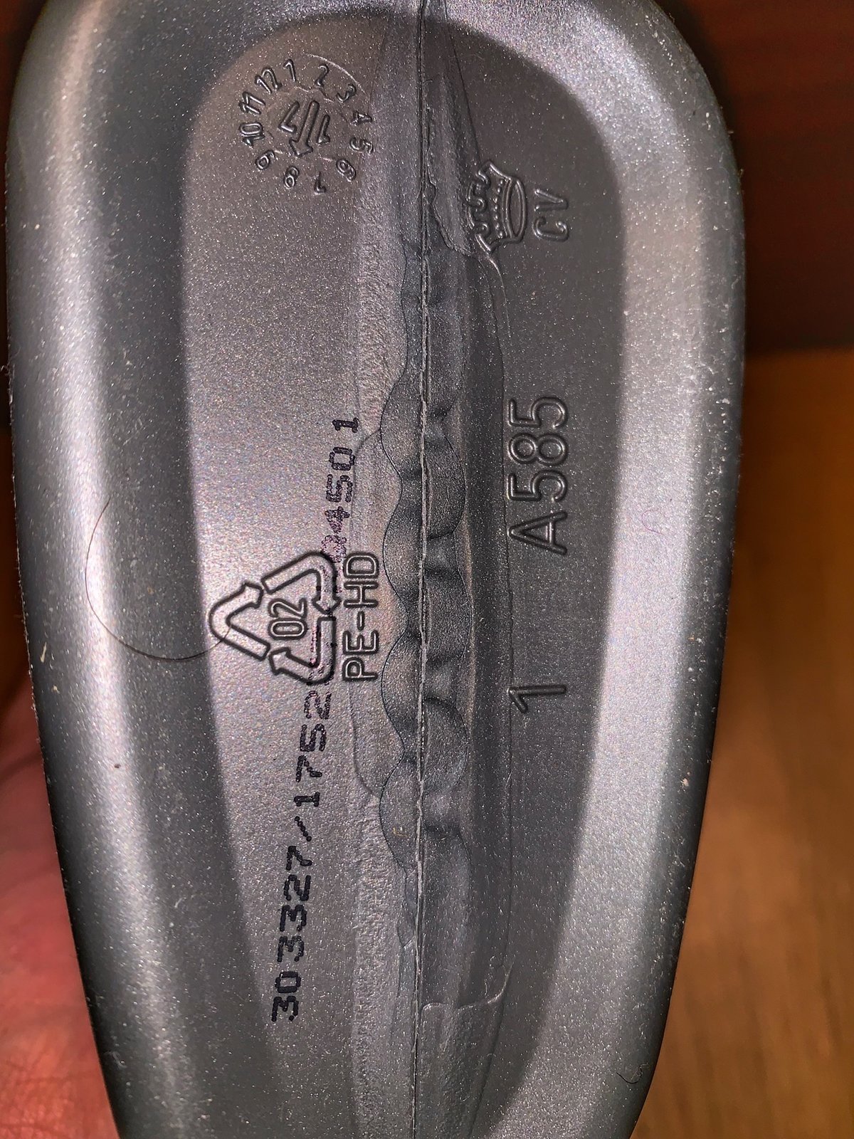

Артикулы что-то не бьются. Есть у кого ценник?
Фотку то канистры дайте ;)

Здесь хоть понятно за что платить. Реальная синтетика для отжигов, противоизносного цинка навалом. NOACK 4.8

а тут вот что !
Фото упаковок.
