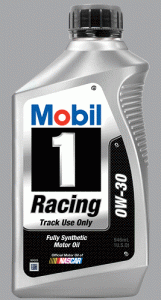

По поводу повседневного использования: я так понимаю залил, погонялся и слил. Эстеры небось какие-нибудь или что-то подобное в составе? да и присадок втрое вчетверо больше, чем в обычном масле. Хотя довольно дешево.
да, скорее всего так и есть, даже на самой баклашке написано: Track Use Only
А Mobil-1 racing 0W-30 очень даже ничего: высокий уровень PAO, эстеров, ZDDP и органического молибдена.
(Для тех, у кого нет катализатора, разумеется).

Действительно спортивное масло, а не стрит сракерское.
@Izb, не фига себе там в racing 0W30 ZDDP больше в два раза чем у Mobil1 0W40.
http://www.diigo.com/item/image/3cqcz/pghq?size=o
дык 2000 цинка, при том что мы привыкли к около 900-1200 в обычных гражданских маслах))
