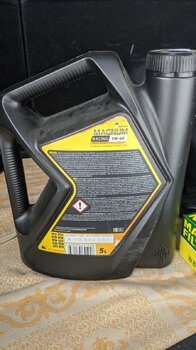

Rosneft Magnum Racing 5W-40 API SN свежее
Rosneft Magnum Racing 5W-40 API SN свежее за анализ спасибо камрадам fareastwood, rembambr, veev2, fire679, SEAL, Xitrojop.
Масло закупал в емексе у поставщика KWFE по цене 631р.
Rosneft Magnum Racing 5W-40 API SN (VOA BASE) копия.jpgRosneft Magnum Racing 5W-40 API SN копия.jpgRosneft Magnum Racing 5W-40 photo1.JPGRosneft Magnum Racing 5W-40 photo2.JPG

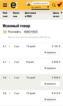

28 минут назад, Bonker сказал:
И обидно, когда временная цена в 2500 р на Роснефть, которая понятно, что была демпинговой,
В магазе (дистрибутер РН)  всё также 2529р.   И думаю сильно выше уже не будет.
А чего на емексе ценник такой будто канистра из золота, а в самом масле присадки из метеоритов...? :shok:
За такую цену я в сторону этого масла даже смотреть не буду…
16 минут назад, Корвус сказал:
Просто на форуме еще нет анализа отработки, который опустит с небес масло от Роснефти.
17 минут назад, Корвус сказал:
Так в матушке России живём. Проверяют предел покупаемости :D За 5000 купят, завтра за 6000 выставят.
